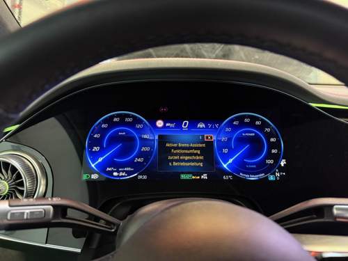

Ausfall sämtlicher Systeme

12.09.2024 – Erstmaliger vollständiger Ausfall sämtlicher Assistenzsysteme
An diesem Tag trat erstmals ein Totalausfall aller Assistenzsysteme auf. In der Folge kam es wiederholt zu ähnlichen Systemausfällen. Aus meiner Sicht sollten diese Probleme im Rahmen der bevorstehenden Inspektion umfassend geprüft und dauerhaft behoben werden. Da der Fehler etwa drei Mal auftrat, beurteilte ich ihn zunächst nicht als besonders dringlich. Der Inspektionstermin war auf den 03.01.2025 datiert.
03.01.2025 und 29.01.2025 – Werkstattbesuche beim Händler
Beim Service-Termin am 03.01.2025 wies ich den zuständigen Serviceberater auf die sporadischen Ausfälle der Assistenzsysteme hin. Bei der Abholung teilte man mir mit, dass 155 Fehlermeldungen im System gespeichert gewesen seien. Es erfolgte zudem ein Software-Update der Antriebseinheit.
05.02.2025 – Meldung an den Händler und Mercedes-Benz Customer Service
Die erneut auftretenden Ausfälle der Assistenzsysteme wurden dokumentiert und per E-Mail gemeldet. Das Problem verschärfte sich – die Ausfälle sowie sogenannte Phantombremsungen traten mittlerweile regelmäßig auf.
24.02.2025 – Antwort des Mercedes-Benz Customer Service
In der Rückmeldung wurde der wiederholte Ausfall der Systeme als „äußerst besorgniserregend“ eingestuft.
24.02.2025 – Werkstattbesuch beim Händler
Im Rahmen dieses Termins wurde ein weiterer Versuch der Fehlerbehebung unternommen. Der Serviceberater informierte über die Installation aktueller Softwarestände und einen „Reset“ der Assistenzsysteme.
04.03.2025 – Weitere Fehlerdokumentation und Meldung
Die Probleme bestanden weiterhin fort und wurden erneut – inklusive Fehlerprotokoll – per E-Mail an Händler und Hersteller übermittelt. Die Ausfälle traten nun beinahe täglich auf, ebenso die Phantombremsungen.
06.03.2025 – Rückmeldung des Mercedes-Benz Customer Service
Man teilte mir mit, dass sich Spezialisten mit der Werkstatt in Verbindung setzen würden, um weitere Maßnahmen abzustimmen.
10.03.2025 bis 19.03.2025 – Werkstattaufenthalt beim Händler
Das Fahrzeug wurde umfassend untersucht. Im Zuge dessen wurde der Innenraum vollständig demontiert, um Kabelverbindungen der Assistenzsysteme zu kontrollieren. Trotz des Aufwands konnten keine konkreten Ursachen festgestellt werden.
19.03.2025 – Stellungnahme des Mercedes-Benz Customer Service
Es wurde mitgeteilt, dass sämtliche Systeme überprüft worden seien und aus Sicht des Herstellers fehlerfrei funktionierten.
25.03.2025 – Erneute Fehlerdokumentation mit Videobeweis
Ich übermittelte ein Video, das einen erneuten Ausfall des Notbremsassistenten dokumentiert. Dieses diente als Nachweis zur Unterstützung meines Rückabwicklungsantrags. Da ich die Verantwortung für den Betrieb dieses Fahrzeugs im öffentlichen Straßenverkehr nicht mehr übernehmen kann, entschied ich mich, auf eigene Kosten ein Ersatzfahrzeug anzuschaffen. Der Händler wurde darüber informiert.
Der Händler reicht einen Antrag auf Wandlung bei Mercedes-Benz ein.
09.04.2025 – Inoffizielle Rückmeldung zur Wandlung
Telefonisch wurde mir durch den Händler mitgeteilt, dass Mercedes-Benz die Wandlung ablehnt – Begründung: Als Firmenwagen bestehe lediglich eine 12-monatige Gewährleistung. Eine offizielle schriftliche Stellungnahme dazu liegt bis heute nicht vor.
09.04.2025 – Telefonat mit dem Mercedes-Benz Customer Service
Ich informierte den Kundenservice über die Ablehnung der Wandlung und wies nochmals darauf hin, dass das Fahrzeug nicht ordnungsgemäß funktioniert und ein sicherer Betrieb im Straßenverkehr nicht gewährleistet ist.
11.04.2025 – E-Mail des Mercedes-Benz Customer Service
Der Fall wird seitens Mercedes-Benz offiziell geschlossen mit der Begründung, dass man für dieses Fahrzeug nicht mehr zuständig sei, da es zur Wandlung vorgesehen sei.

Ich hatte auch aus dem Nichts eine Notbremsung in der Stadt. Mercedes hat mir dazu geraten, wenn es noch einmal vorkommt, das Fahrzeug einmal vorzuführen.
Ich habe natürlich nicht so lange gewartet und habe es beim Räderwechseln prüfen lassen.
Im Ergebnis kam nichts heraus. Die Sensorik wurde in der Empfindlichkeit reduziert. Das hätte ich auch alleine machen können!
Es wäre so programmiert, dass wenn eine Situation eintritt, das Auto automatisch bremst. Es gab nur keine Situation. Ich war alleine auf der Straße. Vielleicht saß der Fehler ja hinter dem Lenkrad. Dieses musste ich mir andeutungsweise anhören.
Nun klebt ein kleiner Zettel in gelb auf meiner Konsole mit der Aufschrift Achtung, vor Fahrtbeginn Notbremssystem ausschalten! Ach ja, ich hatte vergessen zu erwähnen, dass es nur ein IQS SUV ist.

Die beiden Fehler kenne ich. Aus einer B Klasse. Den Bremsassi Fehler habe ich vor 2h auch am aktuellen Sprinter provozieren können. Der ist relativ einfach und reproduzierbar auslösbar - und wieder löschbar. Halte es schlicht für einen Bug.
Vorgehen: Fahrzeug abschalten. Starten, bis zum Anschlag links einlenken, Feststellbremse lösen, sehr langsam anfahren. -> Fehler.
Vielleicht liefert der ABS Sensor Daten an ein Steuergerät, die out of spec sind?
Stop, Lenkrad gerade, Feststellbremse, Motor Aus, kurz Warten - los geht’s.
Der andere Fehler wurde durch ein SW Update deutlich besser. Vollständig behoben sind solche Themen jedoch nicht.
