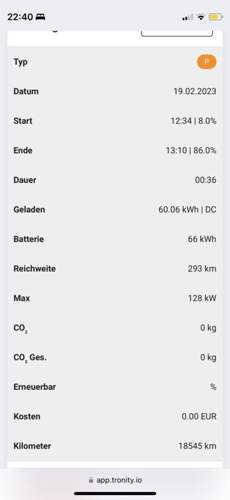

Man kann auch bis 4 Prozent runter fahren und hinten raus einfach mal 10 Minuten länger laden.
Ich zumindest versuche Langstrecken immer mit vollem Akku zu starten und fahre immer bis unter 10 Prozent, um am HPC auch mit einer ordentlichen Ladekurve zu starten. Und wie gesagt zur Not wird auch dort dann halt mal bis 90 Prozent geladen.
Hier mal ein Beispiel aus Februar
8-86 Prozent in 36 Minuten.
Ladedauer
