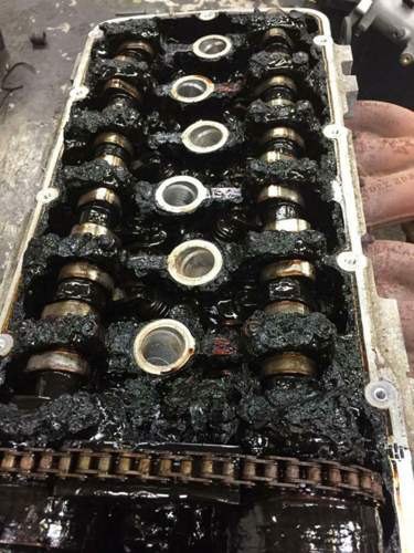

Hey ihr lieben. Mein Volvo fährt seid kurzem nicht mehr mit voller Leistung, das Öl ist verschlamt. Was kann das sein? Lg
Um einen Leistungsverlsut bestätigt zu wissen ist eine Kompressionsprüfung immer ein sehr probates Mittel.
Bei höhreren Laufleistungen kann da schonmal was nicht mehr so 100% sein. Ventile oder Kolbenringe z.B.
Es gibt jedoch auch ganz profane Gründe:
Ein Unterdruckschlauch ist porös und daher zieht der Motor Nebenluft. Kommt bei den Volvos doch im Alter ab und an mal vor. Egal ob 2.0 liter oder 2.3Turbo, da ist keiner sicher vor 😉
Auch ein technischer Defekt eines Bauteils kann einen Leistungs"einbruch" verursachen. Ist zufällig eine kleine Lampe im Kombiinstrument an? Orange/grün?? Unten rechts?? Dann bitte für eine weitere Analyse den Fehler, der im Steuergerät hinterlegt ist auslesen lassen. Somit weiss man/Frau dann genau, was Sache ist und es kann gezielt repariert werden oghne lange im Trüben zu fischen und gar unnötig Geld für Teile und "Versuche" auszugeben.
Leuchtet da nichts, kann es trotzdem hilfreich sein den Fehlerspeicher mal auslesen zu lassen. Nicht alle Fehler lösen auch die Motorkontrolllampe aus.
Letztendlich kann es schlichtweg viele Ursachen haben, vom veralteten Kraftstoffilter, alte Zündkerzen, verschlissene Zündverteilerkappe/Läufer, verstopfter Luftfilter; mit einem Wort: Wartungsstau, bis hin zu sich ankündigendem Motorschaden. Letzteres ist aber dei den recht robusten Volvo-Motoren schon recht unwarscheinlich.
Lass mal den Fehlerspeicher auslesen und schau mal nach sämtlichen Unterdruckschläuchen im Motorraum, dann hast Du schonmal 90% aller mögl. Ursachen gecheckt.

Was meinst du mit verschlammt ?
Öl mit gelblichem Schmodder am Peilstab und/oder Einfülldeckel oder einfach nur 15 Jahre nicht mehr gewechselt 😁
Meinst du sowas in diese Richtung ? 😁
Geh wie Markus schrieb vor:
- Optische Inspektion im Motorraum ob alle Schläuche dran sind und nicht gerissen. Wäre immer noch gut zu wissen ob du ein Turbo hast oder Sauger....😕
- Zustand der Kerzen, Zündkabel, Verteiler, Läufer
- Bei Sauger geht gerne kaputt die Warmluftklappe am Luftfilterkasten was auch an Leistung raubt
- Fehler auslesen
- Kompression
- Sensor Kühlwassertemperatur prüfen
- Zustand der Drosselklappe (ob man archäologische Augrabungen vornehmen muss um sie von den Ölverkrustungen zu befreien).
- Kurbelgehäuseentlüftungssystem prüfen auf Durchgängigkeit.
- Sprittfilter und Benzindruck am Rail messen.
