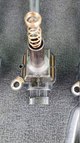

Um es genau zu beschreiben trat es an einem 13 Grad warmen Morgen zu erst auf mit leichten aussetzern im standgas (Vermutung Drosselklappe Auto war schon warm von ca. 30 problemfreien km davor) danach wurde es von Start zu Start schlechter.
Es ging auch erst noch im Kaltstart am tag darauf, dort bin ich kurz 2 runden um Block bis er wieder anfing (90° wasser)
Und jetzt geht garnichts mehr, durch die neuen zündspulen springt er zwar wie eine 1 an aber fehlzündungen bleiben trotzdem. Die Zündkerzen waren seit dem wie oben geschrieben 370km drin
Ich werde KaiCng's Rat befolgen und nochmal neue Kerzen Probieren obwohl ich dort keine Besserung vermute.
Steuerzeiten werde ich noch prüfen, die Entstehung vom Problem wirkte aber nicht auf 1-2 Zähne verstellter Zahnriemen (Spannung hat er).

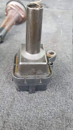

Im Anhang sind noch 2-3 Bilder der alten zündspulen und die waren meiner Meinung fertig! Die Ventildeckeldichtung ist in Ordnung, das Öl kam aus der Entlüftung weil undicht. Dies habe ich aber auch behoben!
Schönen abend euch
Alt Ölig und nicht schön
Querriss in der Spule

Er läuft wieder! Ich kann mir zwar nicht ganz erklären warum aber ich bin jetzt probeweise ca. 40km gefahren und er läuft ohne ein Problemchen. Ich hatte mir auf Verdacht schon mal einen Lmm bestellt und mir davor erlaubt ihn mal einzubauen, siehe da er lief wieder.
