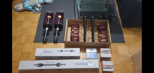

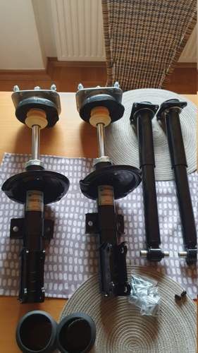

Endlich habe ich nun alles zusammen für meine Fahrwerksüberholung!
Es ist soweit alles dabei was ich brauchen werde. Ich werde einmal das Komplette Fahrwerk erneuern und gegen eine 30mm Tieferlegung Tauschen, ich habe auch bereits neue 18er Felgen in Netter Größe ergattert. Dort mussten aber auch 10mm Spurplatten her um die richtige Freigängigkeit später beim Tüv zu bieten. (Von Et55 auf Et45 wie original)
Ich dachte mir weil ich schon dabei bin kommen antriebswellen auch neu, die jetzigen haben leichtes Spiel (was auch ok ist für die km). Und wenn man schon bei den Antriebswellen war kann man das Radlager doch gleich mitnehmen, die 6 Schrauben pro Seite mehr machen den brei auch nicht Heiß.
Was man auf den Bildern nicht sehen kann aber dabei ist sind noch die Gummiteller (oder wie ihr sie nennen mögt) für die Federn hinten. Neue Radschrauben für die Felgen kommen natürlich auch noch in den nächsten Tagen 😉
Ich freue mich schon sehr das alles einzubauen und das neue Heile fahrverhalten!
Im folgenden Post findet ihr auch ein paar Bilder.
