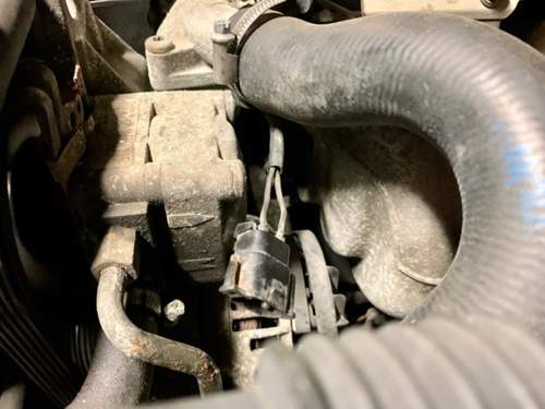

Ich hab eben nochmal in der Garage den Stecker vom Temperatursensor abgemacht,ich mache gleich mal ein Bild rein.
Der Sensor ist auch grün angelaufen,ich denke der ist schon älter.
Er sprang dann auch kalt an wie immer aber lief erstmal mit höherer Drehzahl und Lüfter bis er dann wohl seinen Richtwert für die Temperatur gefunden hatte.
Der Lüfter lief dauerhaft / ist wohl normal wenn der Stecker ab ist.
Ich hab ihn dann 20 Minuten warm laufen lassen und dann ausgemacht.
Stecker war noch ab / und dann sprang er sofort an.
Er nahm dann zwar nicht so toll Gas an aber er sprang mehrmals an.
Dann ausgemacht,Stecker wieder ran und auch dann sprang er an und lief auch wieder sehr gut.
Vielleicht ist der Stecker auch defekt oder was an der Verbindung,ich werde auf jeden Fall den Sensor neu machen und dann soll’s das denke ich gewesen sein.

Danke euch für die super Hilfe,der Sensor war der Übeltäter.

Was haltet Ihr hiervon ?
Kabel Reparatursatz
Temperaturgeber.
Mein Kabel sieht nicht mehr so schön aus / er lief eben auch mit Stecker dran / ich hab an dem Kabel etwas hin und her gewackelt das war auch so eingeklemmt.
Den Dichtring auch gleich neu dazu,dann ist da Ruhe.
Ich glaube das sollte man gleich mit machen.
Auf jeden Fall Stecker säubern und Kontaktspray/Korrisionsschutz dran.
Kann man auch erstmal machen,wenn’s dann doch wieder Probleme macht dann Kabel und Stecker neu.
Den Satz habe ich auch bei mir verbaut. Ist ok, kann man machen. Wie lang der hält bleibt abzuwarten, bei mir jetzt ein halbes Jahr drin.
Ist halt nicht original Volvo,sind ja aber auch nur Kabel,ich denke das hält auch länger als ein halbes Jahr ;-).
Ich probiere es mal mit dem sauber machen,wenn’s dann doch nochmal Probleme gibt mach ich das Kabel neu.
Sensor ist bestellt.
Ich denke eher an den Stecker, dass der wahrscheinlich keine 27 Jahre mitmacht. 😉
Da magst Du wohl recht haben ;-)
