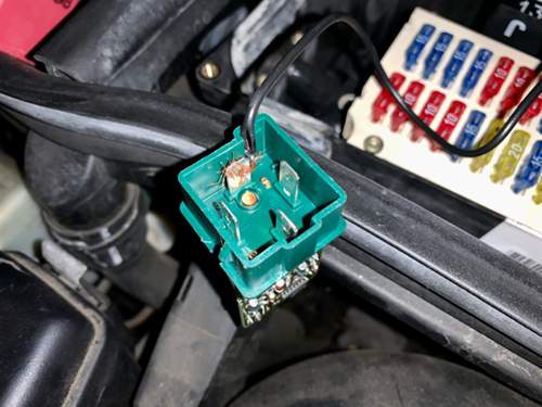

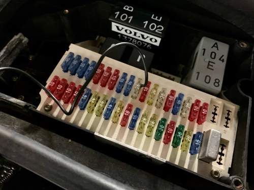

Ich glaube ich habe schon eine Lösung des Problems oder zumindest das mit dem Kraftstoff gefunden,
Ich hab da nie reingeguckt / der Vorbesitzer hat wohl das Relais 103 das rote mit einem Kabel überbrückt und total stümperhaft da in eine Sicherung verlegt.
Wo bekomme ich ein neues Relais her das auch funktioniert ?
Anbei die Fotos von eben.
Das Massekabel habe ich gecheckt / das sieht alles gut aus.
Kann man die von Skandix kaufen oder sind die nicht gut ?
Ich finde leider kein Original Teil ( wird es wohl nicht mehr geben )
Ich befürchte, dass wenn da eine Brücke zum Sicherungskasten gelegt wurde, was anderes im Argen ist und nur das Relais zu tauschen reicht nicht.
Ich möge mich Irren!
Gruß Didi
…..ein Fehler wäre damit ausgemerzt. Wenn das alte Relais gebrückt war, ist es zumindest nicht damit zu erklären.
Weitersuchen!!
Gruß der sachsenelch

….die Relais haben meistens nur kalte Lötstellen. Wenn du selber kannst, oder jemanden kennst der mit einem Lötkolben umgehen kann, dann könnte man das relativ preisgünstig und einfach reparieren….

@Dennis85HH ein original 103 kann ich dir anbieten

Ich finde es sieht nur komisch gebrückt aus da mit dem Kabel zur Sicherung.
Normal brückt man es ja anders.
Ich bin da leider mit Löten nicht so gut bewandt ;-).
@Herr_Nielsson ich würde das gerne nehmen ( hattest Du das schon mal repariert ? )
