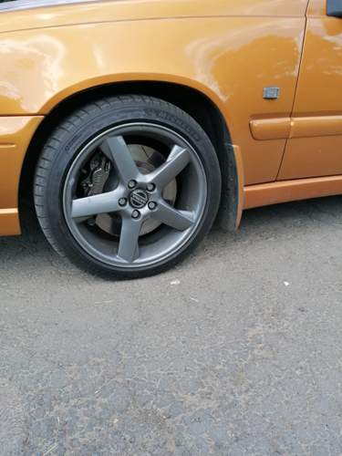

Wofür ich die Anlage brauche? Ganz ehrlich,, ich musste mittlerweile 3 Vollbremsungen hinlegen auf der Bahn die sonst frei war weil idioten ohne blinken auch noch nach links gezogen sind. Und nach dem 2. Mal war mir klar, daß hier kann man vergessen.
Die bremse ist einfach ein Witz, und alles mit einem Kolben ist nicht mit einer 4 Kolben Anlage Vergleichbar. Da reden wir von einer ganz anderen Druckverteilung und gleichmäßiger Belastung der bremse. Die Einkolben Systeme haben immer mal mehr mal weniger bremsdruck an den Belag Punkten. Letztendlich habe ich eine AP Heico Anlage gekauft, diese Fit gemacht, vorhin eingebaut und bin restlos begeistert.
Die zieht einem glatt das Gesicht runter beim bremsen. Habe mein eigenes Auto nicht mehr wiedererkannt. Super! Hat sich definitiv gelohnt!
Total vertrauenswürdiges Gefühl im pedal!!
Wo hast du die denn so schnell aufgetrieben?
Ich kannte jemanden der die in seiner Firma liegen hatte, aus seiner vergangenheit. Locker 10 Jahre her. 2 kolben waren fest, habe die gangbar gemacht, dann war das soweit gut
Oh, da hast du Glück gehabt. Ich würde die auch gerne kaufen, um unseren Heico R wieder vollständig zu machen. Der vor vor Besitzer hat die Bremse einzeln verkauft...

Gab angeblich mehrere Versionen, bei manchen steht sogar Heico 4 Piston drauf, manche in Blau, manche Sättel sind grau.
Im Gutachten stehen die Nummern, das ist das entscheidende
Zumal AP alu Adapter hat.
Nur heico hat welche aus Stahl, und glaubt mir, ich habe noch nie so ein stück Stahl in der hand gehabt. Wie aus einem panzer. Mit eingeätzter Nummer.
