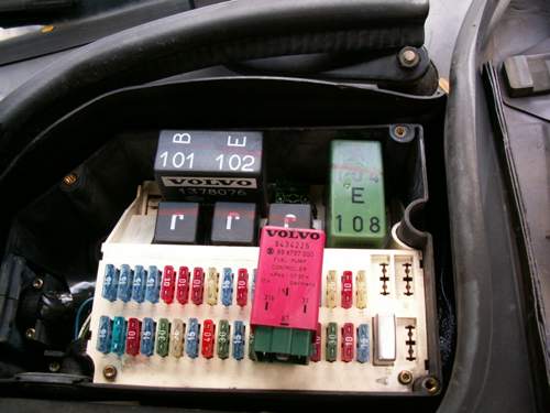

Das Relais lässt sich doch sicher einfach überbrücken, weiss jmd. welche pins ich da zusammenknoten muss?

hmmmm ... was gefunden ?... Also die beiden Kontakte
in
und
gegen
die Fahrtrichtung des Sockels. Pin 15 und 87.
Pict2340
15 und 87

und vor allem für das Foto Zug_Spitzer,
hätte wohl die falschen Relais angefasst... (also die, die gleich oben drauf sind)
Erfolg!!!
Mit überbrücktem Relais läuft er wieder.
Nachlöten der Kontakte (waren Brüche deutlich erkennbar) hat leider nicht zum Erfolg geführt.
(neu bei PolarParts ca.35€ inkl. Versand)
Also Danke nochmal 😉
