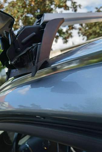

Moin,
habe auch Probleme mit dem Original Träger,
gibt es ne Anleitung oder kann mir jemand helfen?
Mein V60 ist von 2012,der vom Verkäufer von 2013 daran kann es doch nicht liegen.
Ich hänge mal 2 Bilder an.
Danke vorab für die Hilfe.
Gruss und ein schönes WE an Alle.
Gott sei dank ist das mein einziges Problem mit dem Elch.
1
2
Du musst die Befestigung in die richtige Position schieben
@Fornuk, Dankeschön.
Habe den Fehler gefunden,der ist nicht für meinen Elch.
Also wie oben schon geschrieben ist der falsche, es Handelt sich bei diesen Träger um diesen:
Lastenträger "Highline", V60 bis MJ2018 ohne Dachreling.
Ich habe ja diese kleine deshalb passt es nicht also nun kann ich den Verkaufen und einen passenden für mich besorgen.

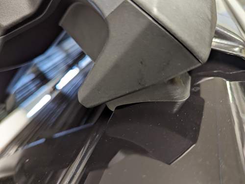

Moin.
ich habe mir für unseren V60 (ohne Reling, Baujahr 2016) das Wingbar Edge System gekauft.
Nur die Montage macht mich fertig. Die Montage erfolgte genau gemäß der beiliegenden Anleitungen. Leider ist es mir nach mehreren(!) Versuchen und unter genauer Einhaltung aller Maße, Abstände und Werte nicht möglich, die Träger so auszurichten dass überall die "Kanten" der Gummibacken in die seitliche Rinne über den Türen greifen (siehe Fotos). Sobald man alles anzieht drückt es die Backen nach außen. Kann man das vernachlässigen, und wenn nicht - wie kommt man das problemlos hin? Ich war jetzt nach gefühlt 10 Versuchen erfolglos... Und verliere langsam die Motivation. :-P
Viele Grüße
Nico
Pxl-20230710
Pxl-20230710
Pxl-20230710
+4
Hast Du dafür einen Drehmomentschlüssel? Beim originalen ist der Schlüssel direkt einer. Und den "knackt" man mit 2 oder 3Nm an, also fast nix.
Wenn Du natürlich "normal" anzieht, dann ziehst Du alles aus der Richtung. 😉
Mit den Gummibacken meinst Du die Gummis, die in die Rinne einhaken?
Der Drehmomentschlüssel ist dabei, der zieht bzw. löst aus bei 3Nm. Mit dem ist auch alles festgezogen worden.
Genau, ich meine die Gummis/Gummibacken zwischen Halterung und Dach/Rinne die dort auch eingreifen (sollen).
Habe in der Zwischenzeit nochmal alles abgebaut und noch einmal angebaut. Gemessen, geschaut, geschoben, mit dem Schlüssel auf beiden Seiten abwechselnd angezogen. Aber dass die Gummis bündig an der Rinne anliegen ist fast immer nur an einer Seite der jeweiligen Backe möglich, wie auf den Fotos in meinem vorherigen Post zu sehen. Und ich bin handwerklich wirklich nicht unbegabt, ich gehe einfach mal von irgendwelchen Fertigungstoleranzen aus. Ich habe auch den Punkt der Anleitung befolgt dass die Backen vor dem Festziehen 3mm Abstand vom Rand der Rinne haben sollen damit die Luft zum andrücken an die Kante der Rinne haben.
Die Frage ist ob ich mit meiner Familie und dieser Konstruktion in den Urlaub fahre oder ich das Zeug hier stehen lasse.. Konstruktionstechnisch kann ich mir nicht vorstellen dass die Backen weiter nach außen wandern, das wird ja alles durch die Klammern auf beiden Seiten in Position gehalten. Aber wer weiß..
Das ist mein erster Dachträger samt Box in meinem Autofahrerleben, und da bin ich doch lieber vorsichtig....
Schon komisch.
Normalerweise ziehst Du mit dem Schlüssel nur den Träger nach unten und nur minimalst auch noch nach außen.
Das klappt mit den originalen einwandfrei. 5 Minuten und die Dinger sitzen. Und da braucht das Hin- und Hergelatsche noch die meiste Zeit. 😁
Hast Du nicht mal auf Kleinanzeigen geschaut, ob da einer nicht einer originalen Trägersatz verkauft?
Nein, das habe ich leider nicht gemacht, ich hatte auch überhaupt nicht auf dem Schirm direkt bei Volvo im Zubehör nach Dachträgern für den V60 zu schauen..
Ich dachte mir dass man bei Thule eigentlich nicht viel falsch machen kann. Ich denke ich werde das jetzt einfach so lassen wie es ist und gut ist. Ich habe aber noch Thule und den Händler angeschrieben, mal schauen ob ich da noch hilfreiche Ratschläge bekomme.
