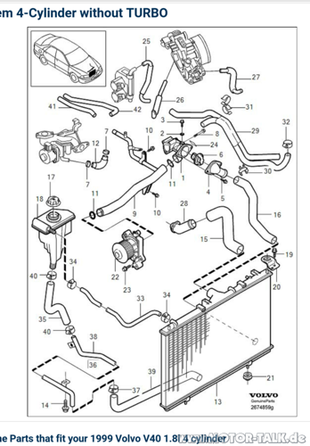

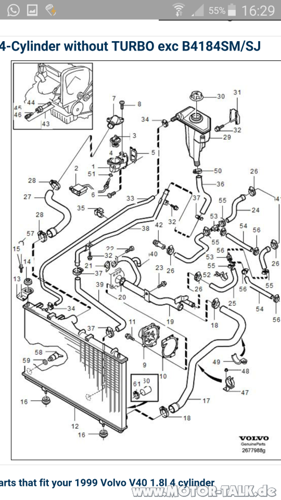

Lasse mal ne Expl.-zeichnung vom Kühlkreislauf hier.
Viel. braucht jemand eine...
Schönen Abend noch...
Kuehlsystem-volvov40
Kuehlkreislauf-volvo-v40-1

Die Zeichnungen bringen mich immerhin auf die Idee, mir mal das zweite Rohr anzuschauen. Das auf dem Längsträger, das bei dir "durch" ist, habe ich letztes Jahr mit Owatrol gerettet und mit schwarzem Hochglanz-Metallschutzlack (ohne Grundierung!) überzogen, um weiteren Korrossionsfortschritt sofort sehen zu können. Bis jetzt ging nichts mehr weiter.

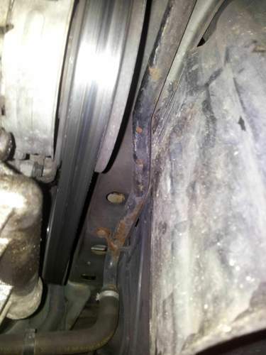

Bei meiner Unterbodenresturierung habe ich das besagte Rohr inspiziert. Und mal den Motorblock untersucht.
Dabei viel mir ein Schlauchanschluss aus Messing auf. An der Rückseite vom Motor Höhe der Abgasausgänge.
Weis jemand wofür das Teil gut ist ?? Ist direkt in den Motorblock geschraubt und hat keinen Absperrhahn. (Komplett aus Messing)
Grüße Micha
Und ein Bild machen war zu schwierig ???

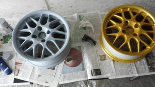

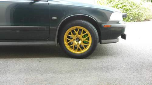

hast du Bilder deines (ganzen) Elches? Die Felgen hast du schon mal lackiert, was eigentlich ziemlich geil aussieht...
Ja die vergammelten Felgen habe ich mühevoll abgeschliffen und selbst lackiert. ..
20140507-152735
20140510-122112
.... wenn Du jetzt noch die vergrauten Kunststoffe, wie Schwellerverkleidungen, Radlauf, Türgriffe, Windleitblech und Stoßstangeneinlageprofile schwarz lackierst, sieht der Wagen nochmal um Jahre jünger aus. Habe ich an unserem gemacht, da er als Ersatzfahrzeug auch mal für Geschäftstermine herhalten muß - in Relation zum Ergebnis ist der Zeit- und Kostenaufwand minimal!
Du hast bestimmt zwei Tage an den Felgen geschliffen? Konntest du die Felgen nicht in der Sandstrahlkabine entlacken?

Zum lackieren der Felgen ... eine Woche Schweiß treibende Arbeit...
Aber das wars mir wert.
Wenn Du Alus strahlen lässt hast Du Millionen kleiner Dellen in den Felgen ... Das sieht nach dem lackieren Sch.... aus. Bei Stahlfelgen ist strahlen die beste Lösung znd hinterlässt keine Spuren .
Mit Korund oder Glasperlen darf man da natürlich nicht ran. Autolackierer nehmen zum Entlacken von Kunststoffen und Alu entweder Kunststoffstrahlmittel oder Nuß- bzw. Kirschkernstrahlmittel.
