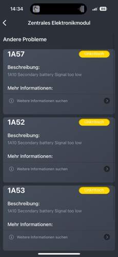

Hey ich habe ihn mal mit einem Adapter ausgelesen.. 10 Fehler.. Hier die Relevanten
