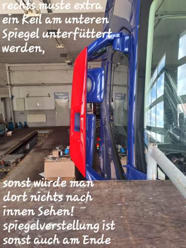

Etwas OT,
Das Fahrzeug was ich letzten Juli ausgerüstet hatte,.
habe ich heute das Erstemal nach den Innenausbau gesehen,
den der Fahrer danach in" Eigenregie" gemacht hatte,
in 3 Wochen.
Hut ab!
MfG
1000017794
1000017795
1000017796
+7
Der kann ja kaum noch raus gucken.:Wems gefällt und solange die Wächter nichts sagen...D
