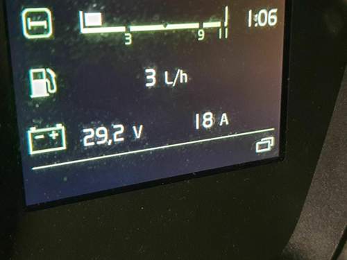

Ich würde gerne die Batterien im volvo Fh bj 2017 zurücksetzen. (Hat neue bekommen) allerdings im Menü bei Servicdaten zurücksetzen wenn ich auf den Reiter Batterie gehe erscheint die Meldung ich solle eine Batterie auswählen. Allerdings kann ich keine auswählen.

Jetzt wenn der Motor läuft ist die Spannung bei 27.8V ist das Normal ?
Falls Du nie 29 Volt siehst ,im Instrument
wird es ein fehlendes Softwareupdate sein,
was fehlt., das aber schon mindestens 2,5 Jahre

Ah oke ja heute beim fahren mal schauen. Heute Nacht ging die Standheizung wieder aus wie alles andere auch (außer Kühlschrank ) ich konnte die Standheizung erst wieder aktivieren als ich die Zündung angeschaltet habe.
@rosi03677 schrieb am 9. Mai 2021 um 21:59:23 Uhr:
Als Update bereitsteht oder...
Ich weiß nicht, wie dt. Werkstätten das mit dem Updates handhaben, aber wir machen sowas jeden Vollservice seit ein paar Jahren. Soll auch Teil des Vollservice werden, wie wir auf dem letzten Servicetreffen erfuhren...
Wenn die Heizung nicht durchläuft, dann sollte Softwaretechnisch ggf. wirklich mal nachgeschaut werden. Wie Rosi schreibt: 29V Ladespannung sollten schon sein.

Ich seh schon ich werde an einem Werkstatt Termin nicht vorbeikommen. Ich danke für eure Hilfe.
