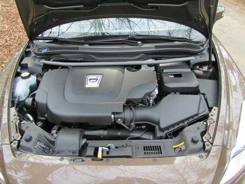

Die Domstrebe passt definitiv. Ich habe den auch ohne Probleme in meinen D3 eingebaut. Siehe auch das Bild.
Bild #204030545
Danke - gebe ich genau so weiter...
