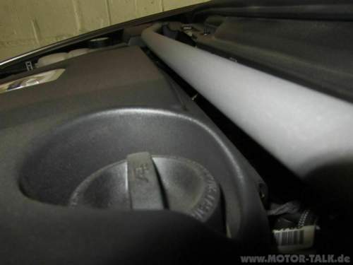

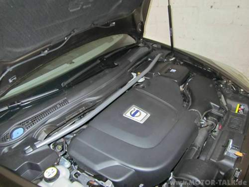

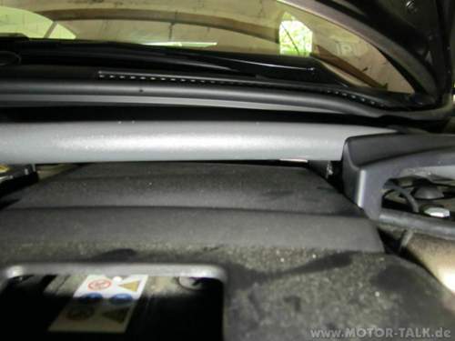

Bei mir ist die Domstrebe mit den Gewindestiften eingebaut und dabei schlägt sich nichts an! Siehe auch die Bilder.
Motorraum mit Domstrebe
Domstrebe bei der Motorabdeckung
Domstrebe bei der Akkuabdeckung

Hallo Volvo_Igel,
ich habe heute die Domstrebe bekommen und sie passt 1A.
Einen Unterschied zwischen der D3- und D4-Motorabdeckung soll es laut meiner Werkstatt nicht geben, jedoch 2 unterschiedlich geformte Domstreben je nach Fahrzeugnummer.
Das Verbauen der Stehbolzen (Gewindestifte) hat m.E. zwei wesentliche Vorteil:
1. Sie schaffen Luft zwischen der Domstrebe und der Akku-Abdeckung
2. Falls notwendig, ist die Strebe leicht zu entfernen und das ohne die Gefahr, durch das Lösen von 2 der 3 Befestigungsschrauben die Position des Stoßdämpfer im Dom und damit auch die Spur zu verstellen.
Bei meinen C70 II, D3, EZ 10/2011 wurden folgende Teile verbaut:
0031329019 - 1x Strebe (57,80)
0000987509 - 4x Gewindestift (28,04)
0000985970 - 4x Bundmutter (5,95)
1x Einbau (41,59)
In Summe ~132 EUR inkl. MwSt.
Ich hoffe Du und Deine Werkstatt können mit diesen Informationen was anfangen.

@ blup67: Die bei dir verbaute Strebe sieht so aus, als habe sie einen Knick? Aber sie scheint ja ebenso zu passen wie die von vdotinga...
Über meine Fortschritte werde ich berichten!
Hi Volvo_Igel,
es sieht nicht nur so aus, sie hat auch einen "Knick". Damit kommt man auch an die Bremsflüssigkeit beim neueren Modell ran.
Übrigens hat auch ein Mitarbeiter von meiner Volvo Niederlassung diese Domstrebe erst vor kurzem bei seinem privaten C70 entsprechend nachrüsten lassen. Somit sollte das eigentlich kein so ganz unüblicher "Sonderwunsch" sein.
Deine Werkstatt sollte entsprechend meiner auch über Deine Fahrzeugnummer die Richtige raus finden können ...
