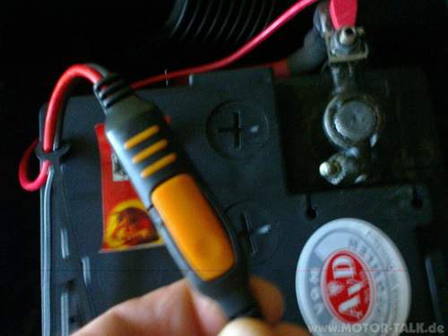

beste Erfahrung in 4 Jahren und Dauerbetrieb mit dem auf dem Foto. Für alle Blei Akku und Gelbatterien (diese können nicht mit jedem Ladegerät geladen werden).
Das Gerät ist bei mir fest an den Polklemmen verschraubt und die Schnellkupplung ist komfortabel und dadurch immer Kontakt im Gegensatz zu den üblichen "Zangen". Auch kann die Motorhaube geschlossen sein.
Das Ladegerät kann auch im Motorraum montiert werden, Wassergeschütz - habe ich bei einem anderen Auto von mir so gemacht.
Kann ich nur empfehlen.

Vielen Dank, das sieht gut aus und ist nicht so gross. Das mit der Schnellkupplung ist praktisch.
Wo gibt es das Gerät?
hier: http://www.amazon.de/.../280-8325998-4007851?...
oder hier: http://www.ebay.de/sch/i.html?...
PS: Musst halt schauen, welche Batteriegrößen Du laden willst -sh. die Beschreibungen, gibt verschiedene Geräte
