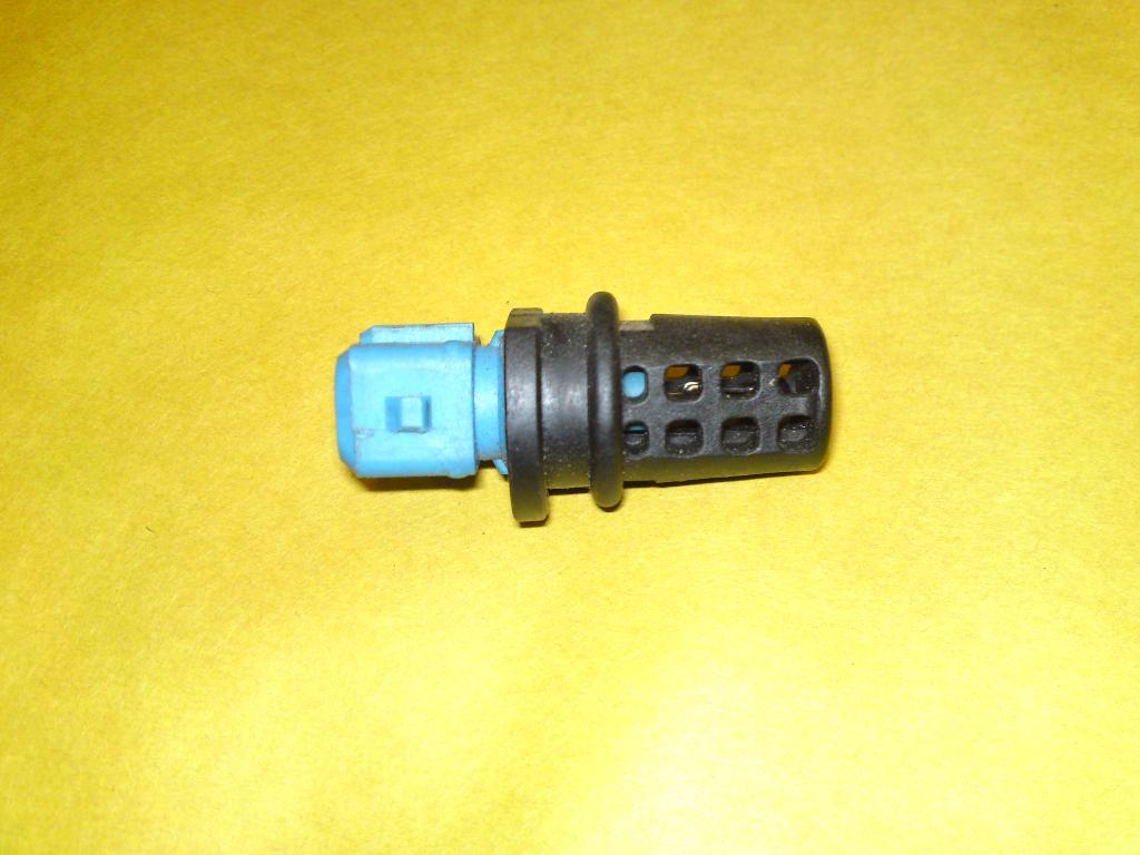

Hab heute wieder ausgeblinkt.
A2: 122
A3: 444
Rest keine reaktion,wagen startet garnicht mehr,kerzen nass,benzin kommt ,funke sind auch da,vielleicht motorsteuergerät?
Kühlwassertemp.-Fühler nun schon gewechselt ?
p.s.: A2 = 1-2-2 = intake-air temperature-sensor signal absent or faulty
Ist wohl der Luftmassen-Messer (LMM) gemeint ?
Kühlwassersensor habe ich nicht gewechselt.
Das andere hatte ich nur kurz abgecklemmt.
Wechsle mal diesen hier aus:
http://img.tradera.net/.../...32ca3105-6612-48ab-a4ed-6bc701f65678.jpg
Ist am Luftfilter verbaut
Ob das damit zu tun hat?!
Iss natürlich auch ne finanzielle Sache. Wo kommste her, dann tauschen wir einfach mal gegen einen der funzt.
Ich komme aus voerde kreis wesel.
Den temperaturfühler habe ich auch heute besorgt aber noch nicht eingebaut.
Ah so... dann hat er gar keinen LMM .. ist wohl ein 10V (tschja, fehlene Angabe im Profil (bzw. nicht freigeschaltet ?))?
Beispiel1 ... Beispiel2
Vielleicht erstmal den Stecker dort abziehen und die Kontakte reinigen.
Hi das habe ich mehrmals gemacht leider ohne erfolg.
