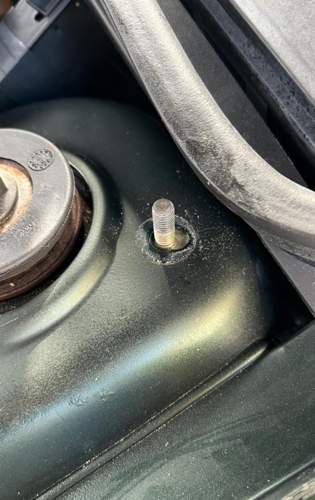

Das Phänomen hatte ich tatsächlich schon bei mehreren Elchen. Selbst beim Original Fahrwerk lag das Federbein am Innenkotflügel an, wenn das Fahrzeug auf der Bühne stand. sogar im eingefederten Zustand gab es Geräusche weil das Federbein anlag.
Konstruktionsbedingt ist da sehr wenig Platz.
mit etwas Glück schafft man Abhilfe, indem die drei Muttern oben am Domlager gelöst werden und das ganze Federbein nach außen gedrückt wird. Die Bohrungen am Dom sind leicht langlöchrig ausgelegt. Das sind nur ein paar Millimeter, so dass sich die Fahrwerksgeometrie nicht verändert.
warum das so ist, ich habe keine Ahnung
Federbein Dom
Du meinst, der untere Teller am Schwingungensdämpfer rappelt am Längsholm? Und nur im ausgefederten Zustand?
Das habe ich so auch bei meinen 850 und beim C70. Beide haben OEM Bauteile verbaut.
