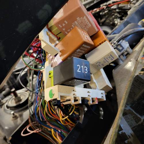

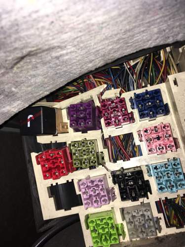

Der schöne hat ein problem, der motor startet nur selten. Manchmal nur einmal am tag, manchmal auch nicht. Ich habe schon ein bischen nachgeforscht und gewerkelt, habe die WFS überbrückt, womit er dann auch soweit lief das ich ihn in die werkstatt fahren konnte. Des weiteren ist mir aufgefallen, das er nur manchmal funken bringt und wenn dann springt er meistens an. Deswegen denke ich das irgendwo in der elektrik ein fehler ist. Die vorbesitzer hatten vor längerer zeit auch eine gasanlage von landi renzo (glaub ich :P) einbauen lassen und die werkstatt die dies getan hat hat auch den relaiskasten in 3 stücke zerbrochen, so dass mir die relais entgegenkamen 0_0( noch in ihrem stecker drin)
Habe mir jetzt erstmal eine neue relaisbox bestellt die ich dann einbauen will, hat jemand noch irgendwelche ideen wonach ich in dem kabelsalat am besten gucken kann oder was noch für gründe vorliegen könnten?

Ein paar Bilder der "Broken-Electric" und dem Ausmaß der Zerstörung wären auch hilfreich.
Der Einbau einer Gasanlage ruiniert solches normalerweise nicht ...
NW-Sensor ist immer gut im Hinterkopf.

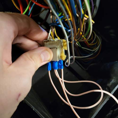

Wie genau hast du die WFS deaktiviert ?

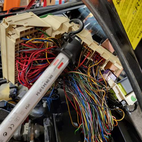

Hier mal ein paar bilder zu den brücken und der zerstörten relaisbox
Relaisbox teil 1
Relaisbox teil 2
Steckerbrücke zündung und (benzinpumpe?)

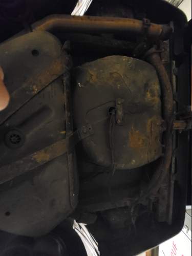

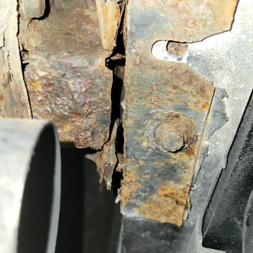

Ich habe dann die gelegenheit benutzt ihn zur hebebühne zu fahren und unters auto zu schauen.

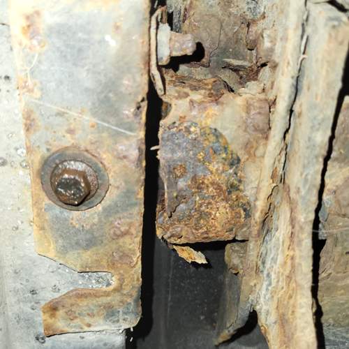

Leider hat er sehr viel rost am hinteren teil des rahmens, so das man dafür eigentlich ein reperaturblech brauchen würde. Weis jemand ob es reperaturbleche für den längsträger hinten gibt? Ich hab schon ein bischen recherchiert aber leider nur stoßstangenhalter gefunden (die brauchts sowieso neu)
Ich denke das alles hat auch an den stoßstangenhaltern gestartet, die sind nur noch mit einer schraube am rahmen verbunden :0

Sieht man nicht auf den Fotos die Haltebleche der Stoßstange? Die "müssen" fast rosten, eher als Opferbleche zu verstehen - neu kaufen und gut ist, kosten nicht die Welt. Die Schrauben rauszubekommen ist allerdings eine andere Sache, ich hab bei meinen ganz schön gewürgt.
Hast du noch Fotos vom Rahmenrost?
Also ich seh da eine Menge Rost am Rahmen

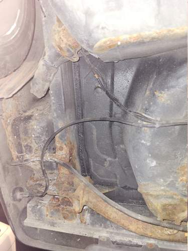

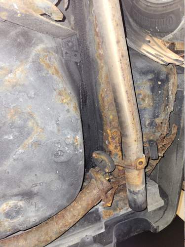

Hier noch ein paar bilder, es ist echt heftig aber ich möchte das wieder schön machen, so als garagenprojekt nebenbei.

Die AHK würde ich auch machen, habe ich auch hinter mir. Da du die Stoßstange eh abbaust kommst du dann auch an die Schrauben ran.
Ich würde erst mal alles strahlen oder sonstwie vom Rost befreien, dann siehst du besser wo du tatsächlich Bleche brauchst. Den Längsträger hinten gibt es mMn nicht ist aber bestimmt kein Hexenwerk den nachzubilden. Skandix und
https://auto-bleche.de/...-schweller-reparaturbleche-rechts-links-satz
haben ein paar Sachen.

Habe angefangen das heck auseinanderzubauen. Dabei wahrscheinlich den grund für den vielen rost gefunden, irgendwann hat jemand mal "running lights" eingebaut und diese grottenschlecht verkabelt. Er hat das kabel für die rechte seite hinten durch den abfluss geführt, und dabei den schlauch ausgesteckt und so da drin liegen gelassen. So hat sich da wahrscheinlich immer wasser gesammelt.
Haben auch angefangen die AHK abzubauen, nach ~5 stunden waren 6 von den 8 schrauben abgebrochen, naja immerhin waren sie so schnell raus :P
