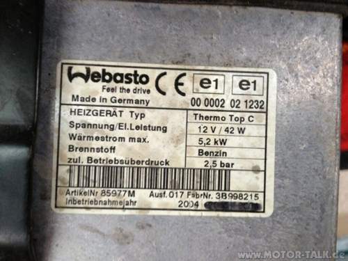

Was für eine Thermo Top hast du denn verbaut?
Soweit ich das Überschaue ist meine Thermo Top C zwingend auf eine Dosierpumpe angewiesen. Die Rücklaufleitung wird quasi als Zapfstelle verwendet.
Wie meine heißt weiß ich nicht auswendig, aber meine hat einen internen Tank und braucht deshalb nicht zwingend eine Pumpe. Wenn dieser Tank leer ist schaltet die Standheizung aus. Somit wird unabsichtlicher Dauerbetrieb vermieden
Also es gibt zweierlei Webastos:
- die mit internen Tank : da wird die Rücklaufleitung durch die Webasto "durchgeschliffen" und beim Fahren füllt sich dieser Tank der dann beim Betrieb der SH sich wieder leert.
- die ohne internen Tank: diese benötigen eine kleine Spritpumpe die den notwendigen Spritt liefert. Diese müsste man eigentlich am Tank anschließen, an der Benzinpumpe ist es sogar vormarkiert wo man ein bisschen Plastik durchbohren muss, kann sein das am Tankgeber sogar das Loch ist das kann ich nicht bestätigen, das bei der Pumpe schon.
Ahh, Scuty, unser Retter 😁
Weißt du auch welche wie heißt?
Meine hat z.B. die Pumpe
In der Webatsto PDF die ich habe werden beide Modelle erklärt aber ohne weitere Informationen

eigen2, deine Webasto könnte zbsp. die BW50 sein, die ist sehr häufig verbaut.
BW50 heißt meine, i remember 😎

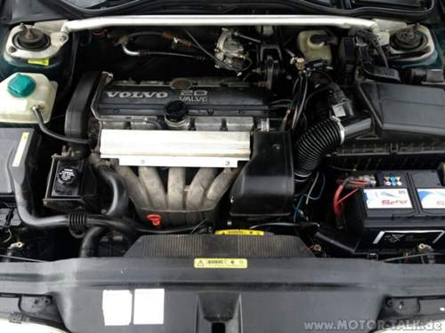

Bei mir habe ich das Problem das mein Motorraum durch die Gasanlage und die Deltamil Klimaanlage fast komplett verbaut ist.. Ich neige fast dazu die Webasto an der Stelle anzubringen wo auch die originale Volvo SH verbaut wird (neben den Endschaldämpfer)-. Aber dann muss ich noch ein Schutzblech basteln, Elektric verlängern, Schläuche etc...
2013-08-31-13-44-17
hab meine Webasto dort installiert, wo deine Klimaschläuche zum Verdampfer führen. So sehr tragen die doch nicht auf. Vielleicht kannst du sie davor noch unterbringen?
Vorteil: sehr kurze Kühlwasserleitungen, kurze elektrische Leitungen, kurze Kraftstoffleitung und gute Befestigungsmöglichkeiten.
Nachteil: Sehr warm (allerdings gibt Webasto 120°C als Grenze an), SH sehr hoch, was schlecht ist zum entlüften.
Hatte auch unter dem Kotflügel nachgeschaut, hab gelesen, dass Webasto diese Position empfiehlt. Aber ich fand es ganz schön eng und die Leitungen ähnlich kompliziert zu verlegen, wie bei deiner Idee hinten.
