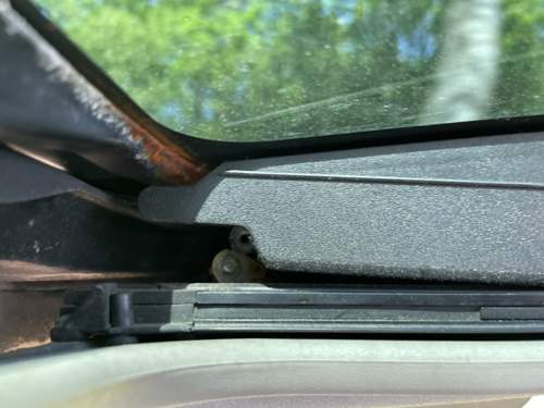

beim Schiebedach meines V70 ist eine Befestigung/ein Scharnier in Fahrteichtung vorne rechts gebrochen (siehe Photo). Was brauche ich als Ersatzteil? Die ganze Kassette oder geht da etwas einzelnes?
@318vonOpa ich kann den Fehler auf dem Bild leider nicht erkennen.
Nimm doch mal die Kunststoffabdeckung runter, dann kann man das besser sehen.
Im Zweifelsfall hätte ich noch eine Kassette da
@318vonOpa schrieb am 22. Mai 2024 um 10:55:07 Uhr:
Moin,
Das sieht aus, als wenn einfach nur der Schraubenkopf abgescherrt ist. Da wo der Rest der Schraube drin steckt ist auch das Gewinde. Am besten den Rest rausdrehen nach Möglichkeit und neue Schraube wieder rein.

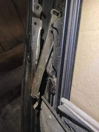

Jepp. Das ist ein Kunststoffteil, das wie eine Schere aufgeht wenn das Dach hochgestellt wird
Abdeckung nach hinten drücken, dann kann man sie entfernen. Hab das Glas auch gerade weg aufgrund Rost
+2
Moin,
mein Glas muss offensichtlich auch wegen Rost (und Kratzern) raus und neu. Außerdem die Blende (inkl. Dachhimmel) beziehen. Den Rest der Niete muss ich entfernen. Dann würde ich diese gerne durch eine Hülsenmutter ersetzen. Spricht etwas dagegen?
Erstes Bild vorne, Richtung Motorhaube, zweites Bild hinten. In diesem Fall links.
Edit: Hülsenmutter sollte gehen, so lange du die Tiefe der Niete nicht übrschreitest. Darf halt nicht den Mechanismus behindern
