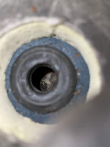

Weiß jemand wo der Ablauf des Wärmetauscher hin führt? Hab den Schlauch heute mal abgezogen und das Gefühl, dass der jetzt nicht mehr so fest sitzt wie vorher und der irgendwie von unten befestigt war.

der Wärmetauscher hat keinen Ablauf. Der ist (und MUSS) dicht sein. Der Schlauch den du da siehst ist für das Kondenswasser der Klimaanlage, und führt direkt "ins´s Freie"...
Ach ja na klar, da hab ich mich von der Position irritieren lassen. Ich dachte eigentlich auch, dass der „ins Freie“ führen müsste, sieht aber nicht so aus, wenn ich da rein fotografiere. Mich sorgt ein wenig, dass der Schlauch nun nicht mehr so fest im Bodenblech steckt wie vorher.
Ablauföffnung
Da fragt man sich, wohin das dort mittig unten runter tropft - eftl. auf das Hitzeschutzblech über'm Kat ?
Ist das dein Original-Bild od. aus dem Web ? Falls 'Original' - sieht auf der Dämmmatte ja "leicht schlimm" aus; als ob mal sehr kalkhaltiges Wasser (od. ähnl.) aus dem WT rauslief; evtl. schon mal beim Vorbesitzer.

Das Bild ist von mir, hab ich nach dem Abziehen des Schlauchs gemacht. Das täuscht auf dem Bild, das Weiße außenrum ist die Dämmung, sieht durch den Zoom komisch aus.

Hmm, ich meinte das 1 Bild - also hier
klick
@Zug_Spitzer schrieb am 28. Dezember 2022 um 20:00:26 Uhr:
@LLcoolA6 schrieb am 28. Dezember 2022 um 10:58:53 Uhr:
... Das täuscht auf dem Bild, das Weiße außenrum ist die Dämmung, sieht durch den Zoom komisch aus.
Hmm, ich meinte das 1 Bild - also hier klick ;-)
Achso, das ist aus nem anderen Thread hier
Ah-jetzt-ja ! Danke f. d. Bestätigung ;-) .
