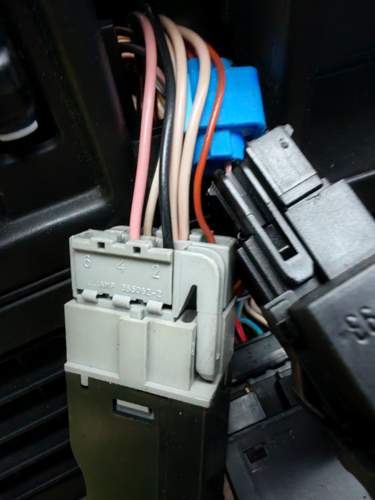

Die Belegung vom Schiebeschalter der Instrumentenbeleuchtung?
Wenn ich das auf meinem Foto richtig sehe habe im Auto:
1- dünnes braunes mit rotem streifen
2- schwarz
3- zwei weiße
4- pink
5- weiß/schwarz
6- kein Kabel

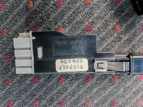

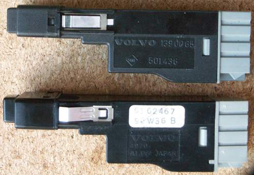

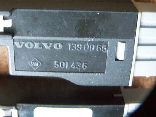

Danke für die Fotos. Mein Dimmer ist der von Alps, nur auf dem Aufkleber die untere Nummer ist bei mir anders.
Das ist übrigens die einzige Elektrikmacke die der Volvo hat 😉
Stecker Dimmer 850
Dimmer 850
Jo; haben gleiche Teilenummer 9164267 ;-) ... deiner ist von 1995, mein ALPS von 1996 offensichtlich
Nö, die einzige Macke war das ja nicht ... die 2. , neben dem Radio-Kram ;-))
