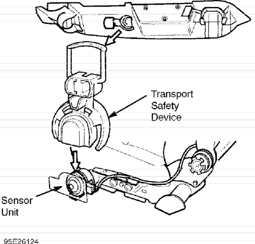

Moin,
Da mein Fahrersitz durchgesessen ist, habe ich mir auf dem Schrott einen neuen Fahrersitz besorgt.
Bevor ich den Airbag geladenen alten Sitz ausbaue möchte ich wissen, was hinsichtlich Sitzairbag zu beachten ist.
Danke

Unter der Seitentasche sollte ein roter "Löfel" zu finden sein. Den steckst du auf die Kapsel die auch dort ist und somit sicherst du den Seitenairbag. Sonst ist nichst Welt bewegendes, das ist ein rein "mechanisches" System d.h. er zündet wenn man genug Druck auf die Kapsel ausübt.
Steht glaube ich auch in der Bedienungsanleitung drin.

Hier gibt es eine gute Anleitung - leider nur in Englisch.
Dieses rote Löffeldings habe ich allerdings bei meinem Elch noch nicht bemerkt.
Der Löffel ist oder besser gesagt sollte auf der Innenseite von diesem Plastikfach befestigt sein.
Der kann auch fehlen. Ich hab ihn noch nie genutzt - wenn du den Sitz behutsam einbaust und aufpasst, da nicht reinzudrücken wirst du auch keine Probleme haben. Wie aber bei allen Airbagsachen - genau überlegen und wissen was du machst.
Wenn der Sitz aus dem selben Baujahr ist dann passt das auch - autonomer Airbag. ab MJ 99 ist das dann anders!
Uu. hast du Probleme den Gurt am Sitz zu befestigen - check das noch mal genau, da gibt es auch unterschiedliche Aufnahmen!

Gemacht hab ich es schon. Nur war mir die Geschichte mit den unterschiedlichen Halterungen und Systemen noch nicht bekannt. Heißt dann wohl das auch elektronisch was gemacht werden muss damit der Luftsack funktioniert.
Werd mich da natürlich noch schlau machen. Ist ja noch Zeit. Anderes ist grad wichtiger. ;-)
Ja,ab Mj.99 hast Du völlig andere Sitze,nicht nur die Airbagsansteuerung ist anders,auch die Länge der Sitz/Rückenflächen ist anders.
