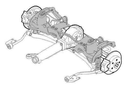

Auch die AWD Hinterachse ist eine komplett andere. weit komplexere Konstruktion (Längs geführte Doppelte Querlenker in einem separatem Achsträger mit sehr vielen Buchsen), vom Prinzip her wesentlich Verschleißreparaturanfälliger als die ewig haltbaren, ultrarobusten und sehr simplen Deltalink-Halbachsen der Frontriebler. Vorne dürfte es durch die erhöhte Bodenfreiheit z.T. auch andere Komponenten geben, die es so nicht günstig im Zubehör gibt.
Und die zulässigen Reifen/Felgen Kombinationen dürfte auch anders dimensioniert sein, wenn ich mich nicht täusche? Oder war das nur im XC der Fall? 😕
Ich glaube der 850 AWD wurde nur aus der Not heraus geboren, um auf dem in den 90ern zunehmend Allradgeilem US-Markt irgendetwas anbieten zu können. Quermotor und nachträglich angeflanschter Allrad mit Winkelgetriebe ist konstruktiv unausgegorener Mist - bis heute, egal von welchem Hersteller. Meine persönliche Meinung...
Meiner Meinung nach ist der 850 AWD nach fast 20 Jahren inzwischen nur etwas für echte Fans, und Kenner der Materie / Selbstschrauber mit Teilelager, die penibel auf gleichmäßigen Reifenverschleiß, sanfte Fahrweise und vorbeugende Wartung achten...
