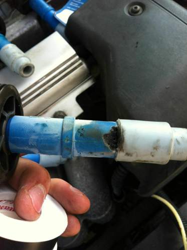

Aktuell habe ich jedoch das Problem, dass der Motor meist nur noch auf 4 Zylindern läuft.
Anfangs nur im unteren Drehzahl Bereich und ab 3.000 kam dann der 5te "dazu", jetzt jedoch hat dieser sich fast komplett verabschiedet und er quält sich auf 4.
Ich hatte jetzt einen Termin bei A.T.U. gemacht um dem Problem auf den Grund zu gehen, diese wollen jedoch erstmal den Fehlerspeicher auslesen etc. womit ich schon mind. 25€ los bin, zudem bezweifle ich, dass (was meiner Vermutung nach der Grund ist) die Verteilerkappe als Fehlerquelle ausmachbar ist, oder doch?

Tausch(t) doch mal die Zündkerzen von Zylinder 4 und 5. Gleiches mit den Zündkabeln. So ist ohne finaziellen Aufwand evtl. schon der Fehler gefunden 😉

@scutyde Habe mir grad die Zündkabel angeguckt, da sie schwarz sind sieht man schlecht schwarze stelle 🙄
Aber an einem Kabel waren viele kleine Löcher, bestimmt 10 Stück, werde das Kabel mal mit Isolierband umwickeln um zu gucken ob es daran lag.
Das EINE Kabel zur Verteilerkappe war von 96, die anderen vor Jahren mal ausgetauscht.

Die schwarzen Stellen sind im Umfeld der Kabel zu suchen. Zündfunke flutscht irgendwo aus dem Kabel und schlägt dann vorzugsweise im Motorblock ein... und genau da sind dann die schwarzen Flecken.
Und am allerliebsten flutschen die Zündfunken in der Nähe oder am Zündkerzenstecker raus. D.h. die schwarzen Flecken sind dann im Kanal zu sehen.
Ich hatte mal einen defekt am Kabel von der Spule zum Verteiler. War sehr lustig. Auto lief wie Sack Nüsse. Blöd. Motorhaube auf und Auto lief prima. Da fängst Du an an Deinem Verstand zu zweifeln, bis Du realisierst, daß wohl ein Zündkabel defekt ist (das Besagte) und daß der Funke nach oben in die Motorhaube entwischt.

Moin Leute 🙂
Hab mich heute mit dem TE getroffen. Haben mal reingeschaut und siehe da: es war das gleiche wie bei mir letztens: ein Zündkabel war am Stecker ziemlich durch. Ich würde es mal als nicht normal bezeichnen 😁
Ich hab erstmal fix isoband drum gemacht und dann kann er sich jetzt in aller Ruhe neue Zündkabel holen. 🙂
