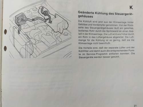

Um das Strg auszuschließen, besorge Dir Kältespray und sprühe damit den Strg Kasten ein, wenn die Symptome auftreten. Ist der Fehler weg, hast Du die Ursache.
ich glaube aber nicht an das Steuergerät, sondern eher an einen defekten Sensor.
Moin!
Das Bild ist aus dem Volvo Servicehandbuch PKW, Neuheiten 1994. Achte mal auf die Pfeile.
Gruß aus dem Norden!
Kuehlung-steuergeraet
Sach ich doch
Ist das nur bei Fahrzeugen mit Klimaanlage ? Mein 850 hat keine Klimaanlage nur normale Heizung und Gebläse.
Mein Gebläse läuft immer.
Das isolierte Rohr hat dein 850 ja auch. Ohne Klimaanlage ist die Luft, die zum Steuergerät geht halt nicht so kalt.

Das Steuergerät muss es auch ohne Gebläse aushalten - ansonsten gäbe es die Möglichkeit dies abzustellen gar nicht..,
