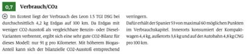

Spritmonitor, verlinkt im Beitrag. Und der aktuelle TGI (als Leon) ist mit 4.0 kg beim ADAC angegeben, 4,2 in deren MIX, siehe https://www.adac.de/.../ und deren PDF dazu. Die Spanne siehe Screenshot aus detaillierten Test.
Leon 1.5 TGI
Jetzt wirfst Du ein anderes Model nur als TGI in die Runde. Warum nicht nicht gleich alle 3 Verbrennervarianten vom Leon:
Style-Edition rausgepiuckt.
TGI: 3,8 ... 10.6kg
TDI: 4,2 ... 11.1
TSI 1.5: 5,4 ... 12,6
Habe jetzt nicht *alle* Varianten gesichtet ... aber das scheint in versc. Richtungen etwas zu streuen. Ok, jetzt liegt mal ein Gaser 5% vorne .... 5%
Also, wenn wir hier, je nach Fahrzeug(klasse) um ±5% reden können wir wohl nicht von echter Überlegenheit reden.
(Schadstoffe nochmal eine andere Story).
