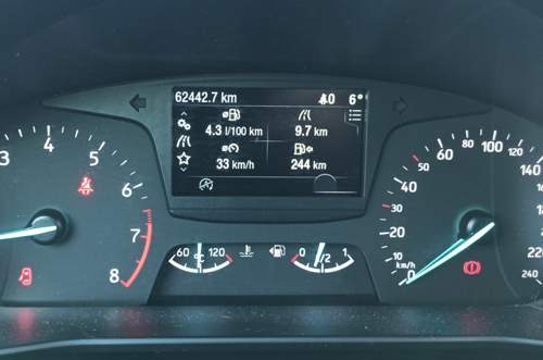

Heute die Probefahrt mit dem Focus wiederholt. Bei 6 Grad Außentemperatur ähnliche Bedingungen wie bei Corolla. Und siehe da. Er ist einen halben Liter sparsamer als der Corolla Hybrid gewesen. Die Start Stop Automatik war übrigens immer noch Aus wie man auf Bild sehen kann.
Ich präsentiere Fakten. Du nur Geschichten wie deine Oma Schwager Mal Gefahren ist und was sie angeblich verbraucht haben und meinst ich diskutiere auf Stammtischniveau....
Klar alles was man schwarz auf weiß präsentiert hat keine Aussage Kraft, aber die Märchen von den Hybrid Fanboys schon. Man kramt dann solange rum bis man was passendes findet.

@Ki.Da schrieb am 8. Februar 2023 um 15:06:07 Uhr:
Nö, du präsentierst ein Foto einer Fahrt, wo du als natürlich unvoreingenommener und geeichter Fahrer dein persönliches Ergebnis präsentierst.
Aber das kann ich auch...
Pass auf, dass du keine Schnapp-Atmung bekommst...
Durchschnittsgeschwindigkeit so wie bei dir, um die 35km/h rum. Außentemperatur 15°C. Gefahren mit meinem Prius+, letzten März. Dann schau' mal, dass du auf die 3.5l/100km hinkommst, mit deinem Focus. Von mir aus im Hochsommer mit abgeschalteter Klimaanlage.
7-Sitzer Hybrid schlägt Kompaktwagen.
Nur halte ich nicht viel von dieser Methode der persönlichen Bestleistungen. Denn ich kann auch noch ein Foto mit 2.9l/100km oder 7.2l/100km präsentieren. Kommt nur drauf an, was ich zeigen möchte.

@Zephyroth schrieb am 8. Februar 2023 um 15:37:50 Uhr:
Öhm, eine 9,7km-Fahrt ist kein besonderes Ergebnis das eine grundlegende Aussage zulässt, ausser eben für diese 1 Strecke, in genau dieser Richtung und genau diesen Verkehrsbedingungen. Das ist also nichts representatives.
Meine sparsamste Pendlerfahrt, (Hin/Rück, gesamt knapp 100km) habe ich mit 3,0 geschafft. Soll ich jetzt jeden erzählen das ich ein 3L-Auto fahre? Nach fast 14tsd km liegt der Schnitt tatsächlich aber bei 3,9L/100.
Meine beste Tankfüllung war dabei mit 3,5L/100 Diesel leergefahren.

Nur geht aus deinem Foto nicht hervor welche Strecke gefahren wurde. Ich kann auch kurz einen Berg runter rollen und ein Foto machen. Und der Unterschied zwischen 6 Grad und 15 Grad ist dir als Messtechnik bekannt oder?

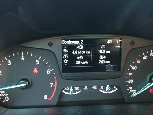

Heutiges Ergebnis mit mehr Stau in der Stadt und einer Durchschnittsgeschwindigkeit von 29 km/h. S/S. Automatik ohne Funktion ( Frage mich langsam ob die kaputt ist)
Auch das könnte der Corolla Hybrid nicht unterbieten.
@Ki.Da schrieb am 9. Februar 2023 um 09:36:59 Uhr:
Die Strecke war vom LKH Graz zu mir nach Hause, etwa 19:15, 14km. Und klar ist mir der Unterschied zwischen 6°C und 15°C bekannt. Deswegen geb' ich dir ja die Chance, 3.5l/100km zu unterbieten, im Sommer bei meinetwegen 35°C Außentemperatur, mit betriebswarmen Motor und ausgeschalteter Klimaanlage.
Ich kann dir aber jetzt schon sagen, dass du dies nicht unterbieten wirst.
Und wie gesagt, Einzelfahrten sind aus genau den Gründen ohne Aussagekraft. Nur eine große Anzahl von Fahrten, durchgeführt von verschiedensten Fahrern zeigen einen repräsentativen Schnitt. Und dieser besagt, dass die Hybrid-Technologie sehr wohl einen deutlichen Vorteil im Verbrauch bringt. Dieser Meinung ist übrigens auch Ford (Werksangabe 4.1-4.5l/100km für den Focus 1.0EB) und Toyota (3.3-3.6l/100km für den Corolla 1.8 Hybrid).
Und genau diese Differenz, die schon der Normverbrauch zeigt, sieht man auch bei Spritmonitor. So ein Überraschung. Hätte ich nicht für möglich gehalten.
