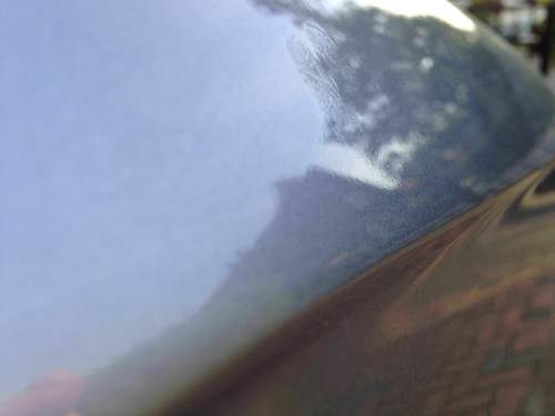

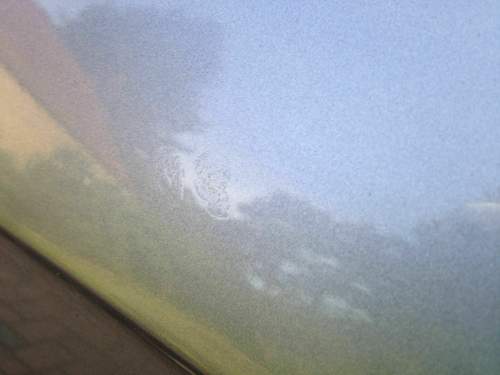

Hallo, ich melde mich hier mal mit meinem Problem. Normalerweise entferne Vogelkot sofort, spätestens nach einem Tag. Aber der jüngeste "Fall" konnte ca. 2,5 Tage arbeiten. Ich hatte es schlicht vergessen. 😠
Ich kriege diese Schlieren bzw. Verätzungen bzw. diese krisslige Schicht nicht weg. Ich weiß ehrlich gesagt nicht mal, ob der Lack zwar gereinigt - aber beschädigt (Säurefraß) wurde oder ob eine Art eingebrannte/ eingetrocknete Schicht noch oben drauf sitzt.
Fahrzeug ist ein Audi aus 2006 mit Sonderlackierung, Audi Akoyasilber.
Habe heute versucht, mit Liquid Glass Precleaner (der schon recht alt ist) noch was zu retten. Auf dem Lack war sicherlich noch eine Art Rest von der Liquid Glas Versiegelung aus dem vergangengem Jahr drauf.
Kann jemand von Euch Lackprofis was dazu sagen? Das wäre super. 🙂
Img-7116
Img-7121
Img-7124
Wenn Ich das richtig sehe, dann hilft da nur noch polieren. Sieht aus als wäre der Lack bereits angegriffen.
Leider sehr schwer zu erkennen wie schlimm es ist.
Danke für die Einschätzung. Ich gebe Dir leider Recht, dass die Bilder viel Interpretationsspielraum zulassen.
Polieren? Dann muss ich mich mal einlesen... Bin total aus den Socken, wie intensiv der Schaden geworden ist. Hatte ich seit Jahren noch nicht erlebt,
Heißluftmethode, wie weiter oben erwähnt, gibt es ja auch noch als Versuch.
Ich behaupte Mal, sehr frischer Vogelkot. Paar Tage drauf. Ist Recht agressiv.
Einlesen? Du hast also keine Maschine zum Polieren? Dann fahr bitte zu einem Aufbereiter, von Hand wird es eher nichts mehr. Der Aufbereiter kann sich dann auch direkt ein Bild machen und dir sagen, ob es überhaupt weg geht.
Sieht aus als wäre der Klarlack weg, ggf. Spotrepair.
Alles klar, ich gebe Dir Recht. Aufbereitungsübungen werde ich an meinem Fahrzeug unterlassen... Jedenfalls solche polierende...
Jupp, frischer Vogelkot, offenbar sehr aggressiv. Bin selbst verwundert. Kann aber sein, dass der Kotflügel mal im Vorbesitz neu lackiert wurde, und das nicht an die OEM-Lackqualität ranreicht. Vorbesitzer hatte damals eingeräumt, dass Parkrempler usw. ausgebessert wurden.

Gut gesehen, leider. Denn tatsächlich fasst sich das jetzt eher wie ein Krater/ eine Vertiefung an.
