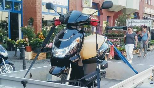

So habe mich für den Kisbee entschieden und konnte ihn auch heute schon abholen.
Nach 15 km geht der Roller an der Ampel aus und ließ sich schlecht wieder starten, mir schoss sofort der Gedanke an den kymco in den Kopf.
Es ist einfach unfassbar...
Und ich habe mich an das einfahren gehalten, der händler hat natürlich jetzt schon zu, 30 min im Besitz und schon Ärger
Tanken vergessen? Die Händler hauen da nur ein Schluck rein das man froh ist zur nächsten Tanke zu kommen.
@gruenemacht schrieb am 8. Juni 2019 um 13:24:52 Uhr:
Es ist einfach unfassbar...Und ich habe mich an das einfahren gehalten, der händler hat natürlich jetzt schon zu, 30 min im Besitz und schon Ärger

Nun gut ich dachte mir heute vielleicht war das nur ein dummer Zufall und teste es heute nochmal. Und klasse nach 3km ging er wieder aus und jetzt nimmt er kein Gas mehr richtig an, echt klasse das bei 20km auf dem Tacho ...
Oh oh du greift anscheinend bei deinen Neufahrzeugen jeweils ins Klo.
Ab zum Händler mit der Kiste und Frist setzen zum einwandfreien Fahrzeug.
