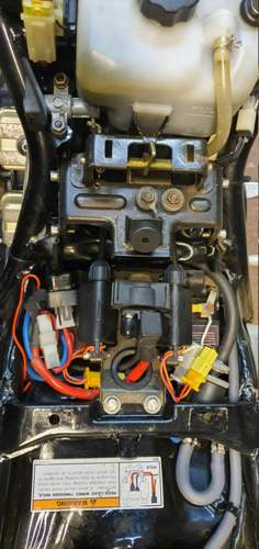

Ich habe da mal ne Frage zur V Max1200
Und zwar wenn ich sie starte ,dann läuft sie manchmal nur auf den zwei Zylindern ,also vorne 2 und 4.
Nach etwas fahren und fehlzündungen wirds dann.
Im Stand werden 2 und 4 auch schnell warm und 1 und 3 nicht,und Krümmer ebenso.
Hat sie noch nie gehabt,nur öfter jetzt.
Kommt auch logisch keine Leistung.
Es ist eine 2WE aus Amerika mit V Boost.
Vergaser wurde vor dem Kauf gereinigt und Zündkerzen erneuert von einer Werkstatt.
Wo könnte der Fehler liegen,bzw. Wo könnte ich anfangen zu suchen?
Und kann man ein Benzinhahn so nachrüsten?
Danke im Vorraus für eure Hilfe,da es ja nicht viele Vmax's mehr gibt bin ich über jeden Tip Dankbar

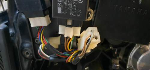

Schau, ob da ein Zündfunken ankommt. Ich glaube, dass da dann was mit der Stromversorgung der beiden vorderen Zündspulen nicht stimmt. Die Tankatrappe abnehmen, Seitenhutzen weg. Hinter der linken Hutze gehen, wenn ich mich nicht täusche , gelbe Kabel und Stecker. Diese gehen zu den vorderen Spulen. ( Bitte nicht fest legen, aber das siehst du dann gleich. Evtl. ist da ein Stecker locker, oder keine Masseverbindung an den Spulen. Da das beide haben, glaube ich, dass das so ist.

Ich habe die beiden zuständigen Zündspulen unter dem Sitz freigelegt die für die beiden Zylinder sind,aber Stecker und Kabel alles in Ordnung
