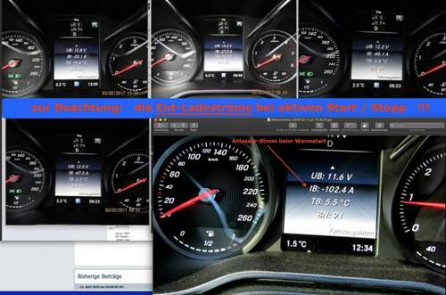

I m m e r wenn die 200 Amp. starke Lima läuft, können die gewünschten Akkus - ganz gleich welche Kapazität sie haben - parallel auf die Betriebsspannung der Lima 14,0 bis 14,90 Volt aufgeschaltet werden.
Je nach individ. Innenwiderstand zieht dann jede aufgeklemmte Batt. ihren passenden Ladestrom.
Spezielle Überwachung erfährt nur die Starterbatterie durch den IBS auf der Minusklemme.
( Nur hier wird dann die Rekuperation gesteuert ! )
Sobald die Lima zum Stillstand kommt, oder durch das Lademanagment abgeregelt wird, müssen die Trennrelais öffnen und keine Batt. ist mit einer weiteren gekoppelt.
Die von dir benannte nur Teilladung der Starterbatt. -direkt gesteuert durch IBS - erfolgt u. a. temp.-abhängig unter Akku-Temp. < 10 Grad C. = Vollladung bzw. > 20 Grad = nur 90 % T E I L -Ladung.
Jeder Fahrer kann durch ein KFZ-Voltmeter in der Stedo diese Regelung direkt beobachten ... o h n e extra das Untermenü- Fahrzeugdaten- während der Fahrt aufzurufen zu müssen.

Einigen wir uns auf 40 Ampere ... das entspricht etwa einem V-Fahrer der den Zündschlüssel reinsteckt
... das Comand anwirft und nun die vielen Kinder an den elektr. Schiebetüren"rumzerren".
Der Opa drückt dann noch die Heckklappe auf um die Koffer "einzuwerfen". ... weitere 10 Amp. ...
Der 95er Starterakku im W447 muß im Winter bei Zündschlüssel 2. ! Stufe mehr als 350 Amp. abgeben, um den eiskalten Diesel anzuschmeißen.
Die Anzeige im KI von - 120 Amp. ist ein Mondwert -weil gedeckelt - meine Benning CM2 Stromzange ist im Anlassstromkreis bei 300 Amp.-Bereich bereits kräftig überlastet und meldet Error.

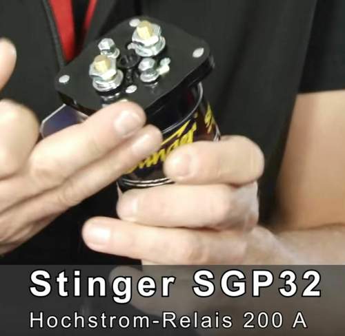

Last auf Starter-Akku
Trenner 200 Amp. & 25er Querschnitt
