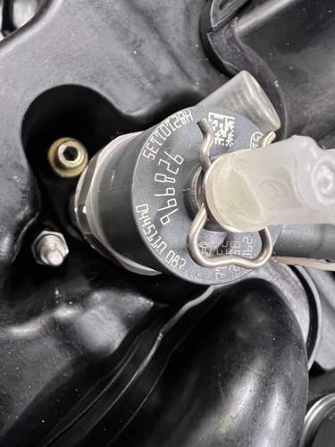

Nun hierzu noch eine Frage um ganz sicher zu gehen: Muss bei meinem Baujahr bzw bei meinem Motor ein Injektormengenabgleich durchgeführt werden oder ist er zu alt für sowas?
Injektor
Müssen nicht, aber besser wäre es. Das Steuergerät kann so schneller den optimalen Wert der Einspritzung erreichen.
Die Codes am Injektor werden in das Einspritzsteuerteil eingeschrieben je Zylinderposition.
Diese Codes dienen dem Feinabgleich der Einspritzmenge. Das macht das Steuergerät aber auch ohne die Codes. Es dauert nur etwas länger.
Es gibt genügend G9 Motore wo anstatt der Injektorcodes im Steuergerät nur xxx xxx xxx steht.
Je nach Software auf dem Steuergerät gibt es da unterschiede.
Die Einspritzmenge wird vom Steuergerät ohnehin angepasst anhand Lambdawerten und Kolbenbeschleunigung der einzelnen Zylinder.
Welche von den Zahlen (Code) ist denn die die ich einzutragen ist?
