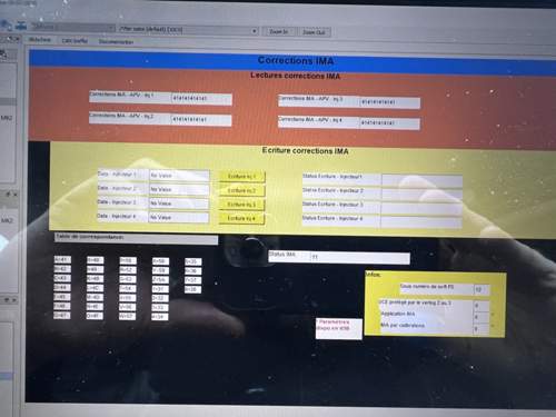

auf dem Injektor die 0445110087
Die gleiche Nummer steht aber auf allen 4 Injektoren.. trotzdem die?
Soweit ich mich erinnere ist es ein 10 stelliger zahlencode ohne Buchstaben. Und da ist diese eine nun mal die einzige auf dem Injektor.
Vergleiche es einfach mit dem was im Steuergerät steht. Steht da jeweils ein 10 stelliger code sind es diese Nummern. Steht da ein 6 stelliger code ist es das was da größer als die anderen Zahlen auf dem Injektor steht.
Buchstaben sind da jedefalls keine dabei.
Es wird aber wohl eher so sein das da nichts im Steuergerät eingetragen ist. Das kam eigentlich erst so richtig mit dem K9K 1,5 DCI auf das man Codes einschreiben soll.
Wie gesagt, der Motor läuft genauso auch ohne das man das ins Steuergerät einschreibt. Es ändert sich nichts am Motorlauf und am Verbrauch merkt man auch keinen Unterschied.
Da geht es einfach nur um nyancen die man nicht wahrnimmt aber eben elektronisch messbar sind.
Das Steuergerät passt die Einspritzmenge ohnehin anhand der gemessenen Kolbenbeschleunigung der einzelnen Zylinder an. Der Feinabgleichcode soll lediglich das Tolleranzfenster etwas mehr in die Mitte rücken.
Das steht bei mir drin.
D34c064d-8494-4653-a02e-2d5f76b01dd0
Die Injektoren sind nicht ins Steuergerät eingeschrieben !
Diese 414141414141 ist nichts anderes als AAAAAA
Der Anzahl der Digits nach ist es also ein sechsstelliger Code. Also die Fette Zahl mit sechs Stellen da auf dem Injektor. Nicht wie ich fälschicherweise im Kopf hatte 10 Stellen.
Macht aber nix, da sowieso da keine Codes eingeschrieben sind und wahrscheinlich auch nicht einzuschreiben gehen.
Vielleicht geht das mit DDT4ALL einzuschreiben, aber was das wiederum auslöst kann ich nicht sagen.
Mit der Clip würde man die Codes jedenfalls aufgrund der sechs A's nicht einschreiben können.
