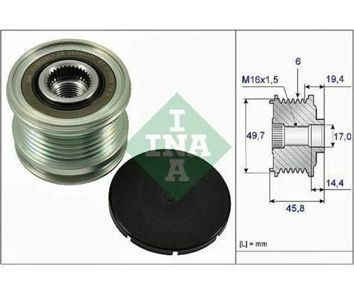

Generatorfreilauf bei Ebay gefunden, schau mal bitte das 2 Foto an, wo ist hier der freilauf???
Das sieht so aus, als ob das rad direkt auf der Welle sitzt Star…
Vreilauf

Hallol,
also der Generator hat einen Freilauf und dieser geht auch gerne mal kaputt. Leider macht er das nicht alleine sondern opfert auch gerne mal ein Spannelement.
Den Freilauf kann man testen indem man die Welle blockiert und versucht an der Riemenscheibe zu drehen. Dreht sich nichts ist er hinüber.... merkt man aber auch so wenn man kräftig genug dran dreht....ist ein merkwürdiges gefühl.... Im ausgebauten Zustand klappt das testen ganz gut.

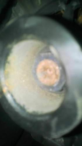

Das stimmt nicht ganz, bei dem Motor ist der Freilauf auf der Kurbelwelle, sehe Foto. Die Lichtmaschine hat eine starre Riemenscheibe .
Freilauf
Bist du dir sicher? Ich hab den decoupler beim sprinter ne zeitlang nachgerüstet, schwer vorstellbar das der generator ohne freilauf verbaut wurde
Sprinter hat einen Freilauf
