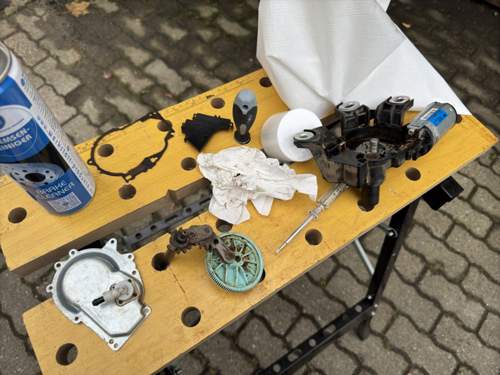

Ihr glaubt es nicht, aber nachdem ich den neuen Motor ja erfolglos wieder zurückgeschickt habe, da er ja AUCH nicht funktioniert hat habe ich den alten Motor, welchen ich ja vorher komplett zerlegt habe und gereinigt, dann habe ich die Lötverbindungen geprüft (dort war ein Kurzschluss bedingt durch die Nässe) und wieder frisch Eingefettet und mit Hylomar abgedichtet.
Erst hat er ja nicht funktioniert, aber gestern Abend als ich im Regen gefahren bin, siehe da ER FUNKTIONIERT auf einmal wieder !!
Ich kann nicht erklären wie das möglich ist, aber ich freue mich total 100€ gespart.

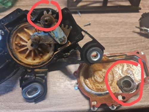

Vielleicht nützt es ja dem ein oder anderen deshalb die Bilder.

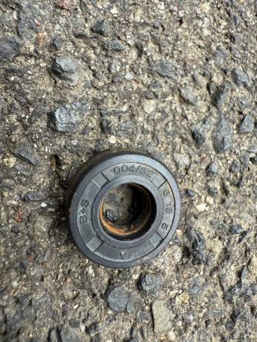

Meine 2 Cent dazu: ich hab meinen Heckwischer (A6398200408) jetzt zerlegt, er sah ziemlich genauso aus. Ursache ist der WellenDichtring unter dem weißen Gehäuse von Bild 1. Bild 2 zeigt den Dichtring (6x16x5). Da er mit Feder in Richtung Wasser eingesetzt ist vergammelt diese logischerweise, bei mir ist auch das gesamte Ende der Wellle die dort im Dichtring läuft stark korrodiert. Ich schleife sie gerade runter von 6 auf 5mm und setze einen 5x16x6 nbr Ring ein (5x16x5 scheint es nur sehr teuer online zu geben), allerdings mit Dichtlippe Richtung Motor (die bisherige Dichtfläche ist nicht mehr rund) und natürlich genug Fett. Ich werde berichten.
Fehlkonstruktion der Herrn Ingenieure , nimm nen neuen u mach gleich fett rein und oder auch nen kl Loch an der tiefsten Stelle bohren dann kann es gleich ablaufen . Ggf. den Wischer nur zum wischen bei feuchter Scheibe benutzen u die Pumpe so wenig wie möglich , dann hält der Motor schon paar Jahre durch 😉
Ja korrekt, ich habe natürlich erst die Wischwasser Pumpe für hinten erneuert (die alte war undicht) und dann lief die Suppe halt aus dem Heckwischer Motor. Ich werde auch die Spritzdüse hinten nur im allergrößten Notfall einsetzen. Im W639 schaue ich eh fast nie durch die Heckscheibe. Das Loch zum ablaufen der Suppe aus dem Motor ist ein Muss!

@Porgi schrieb am 25. Juni 2025 um 09:23:44 Uhr:

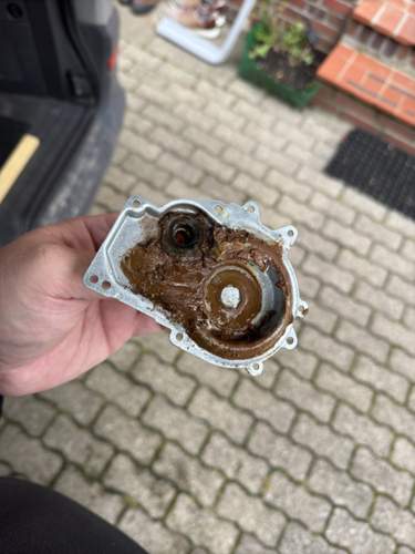

Problem ist nicht von aussen eindringendes Wasser sondern die innere Dichtung die die Hohlwelle abdichtet.
W639 Heckwischer Motor
Genau und wenn das Wasser nicht weiß wohin wenn die Düsen zu sind , das sind sie leider sehr oft , dann drückt die Pumpe es eben in den Motor . Der Weg des geringsten Widerstandes wird eben genommen . So ist es mit allem doch .

Ich denke dein Foto zeigt das „Lager“ der Welle, der Dichtring ist wie gesagt unter der weißen Abdeckung.

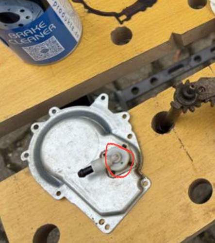

Die weiße Abdeckung auf meinem Foto enthält am Anschluss eine Druckreduzierung, im Prinzip eine kleine Gummi Dichtung zwischen dem schwarzen Kunststoff Anschluss und dem weißen Gehäuse, die die Austrittsbohrungen des schwarzen Kunststoffrohrs reduziert/abdeckt. Meine war eingerissen, aber ich konnte dennoch mit montierter Gummi Hülse gerade so durchpusten. Möglicherweise liegt hier auch eine Ursache, dass halt zu viel Druck Richtung Motor kommt.
