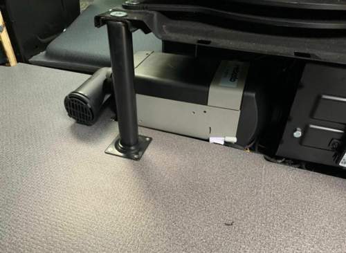

seit kurzem bin ich Besitzer eines Mercedes Vito Kastenwagen Bj. 2017.
Zuletzt hatte ich den Innenraum komplett entkernt und hab eine kurz Bestandsaufnahme gemacht. Der Vito soll zum Wohnmobil umgebaut werden (klassischer Grundriss alá Marco Polo). Der Beifahrersitzt sollte auch gedreht werden können. Nun ist mir aufgefallen, dass der Vito eine Querstrebe hinter den Sitzen hat. Würde eine Drehkonsole dennoch passen? Hat das bereits einer von euch verbaut oder im eingebauten Zustand gesehen? Die Sitzkästen von der V-Klasse wollte ich mir nicht unbedingt kaufen

Müsste eigentlich auch mit Quertraverse passen, wirst dich aber nie daran gewöhnen (,ist sehr störend)
Ich habe komplett umgebaut, musst mal die Suche bemühen.
Auf keinen Fall nur die traverse rausnehmen. Das wird "wackelig". Brauchst dann noch andere Sitzkästen (beide!!).

Die Trennwand und die Quertraverse habe ich ausgebaut, diese sitzt im Weg und versperrt den schönen Durchgang nach hinten. Bin aber nicht sicher ob man es darf, da gibt es viele gegensätzliche Wortmeldungen.
Danke für die Bilder von BNI1887, genauso sieht es bei jetzt auch aus. Diese Säulen unter dem Sitz sind gut, aber bisher find ich den Sitz auch so stabil genug. Ich werde da ber wohl noch ein Blech abkanten ind einbauen, dann ergibt sich auch ein schönes Fach.
Das mit der Standheizung ist eine tolle Idee, such schon länger nach einen guten Platz dafür.
Habe mit Drehkonsolen von Vanlovers für 250 Euro gekauft. Passen super, drehen gut, sind aber echt wackelig aufgrund der sehr kleinen Lagerung in der Mitte. Die Kabel passen durch, man muss die nur aus der letzten Befestigung lösen um genügend Länge zu haben.
Wenn die beim Tuev eingetragen sind (falls notwendig) werde ich die durch eine andere ersetzen, da gibt es immer wieder im ebay welche mit grossem Drehkranz.

Wegen der Nachfrage, hier noch das Bild der Gurtbefestigung nach Ausbau der Konsle.

Moin,
Hast du etwa die Sitzkästen für Doppelsitzbank drin und die Quertraverse einfach nur rausgeschraubt??
Sieht so aus auf Bild2, das würde ich an deiner Stelle nicht machen. Sitzkästen für Einzelsitze müssen da hin oder Quertraverse wieder rein!!
Lg
Ulli
nein, sind 2 Einzelsitze. Mit den originalen Sitzkästen.
Die Dinger sind so stabil das da nichts wackelt.
Also die "falschen" Sitzkästen!!
Ich will kein Moral-Apostel sein, aber das würd ich niemals so lassen. Wenn du mal nen Crash hast wirst du dich an meine Worte erinnern
Lg Ulli
