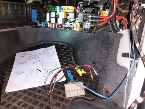

Ich füge mal ein Bild der Anschlüsse im Beifahrerfußraum an - vielleicht findet sich ja jemand. 😉

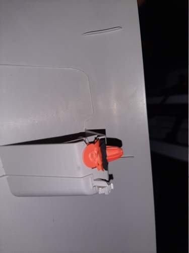

Und zusätzlich noch ein Bild von der Befestigung der A-Säulen-Verkleidung. Hat vielleicht jemand eine Teilenummer für diese orangenen Pinorreks? Einen habe ich abgebrochen.

Elektrosatz Anschluss Fußraum Vito
Befestigung Innenraumverkleidung
