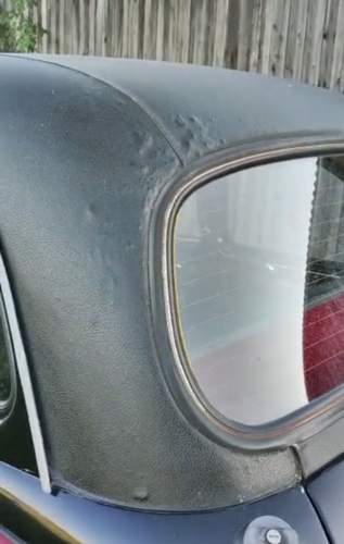

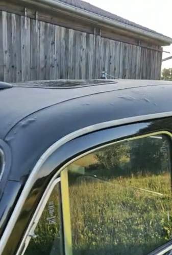

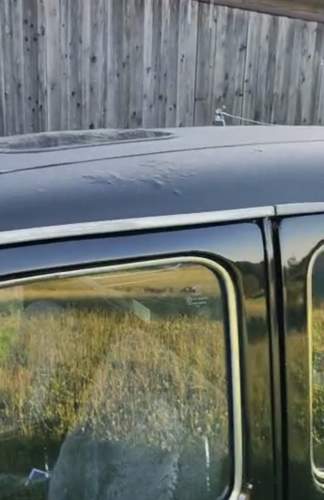

Hier mal ein paar Bilder der „Problemzonen“.
82b7387c-55cd-4362-837d-cadeba8e1b18
722693d5-2fee-4c50-a1d4-41aa14b111df
3d927d35-bae7-48f7-ba5a-59dc33cf4417
So schlimm hatte ich mir das gar nicht vorgestellt. In diesem Fall halte ich es für völlig richtig, das Vinyl vollständig zu entfernen.
Laut Vorbesitzer sind die Stellen in den letzten Jahren bei ihm weder mehr, noch größer geworden.
Aber ich hätte es halt dann doch gerne schön und vernünftig.
Ist evtl. auch ein „kleines“ Winterprojekt.
Ich weiß nur nicht, ob ich dafür die Front- und Heckscheibe ausbauen muss, und wo ich im Zweifel neue Dichtungen her bekomme.
Denn wenn ich die raus nehme, glaube ich nicht, dass ich die 40 Jahre alten Dinger wieder heile da rein bekomme.
