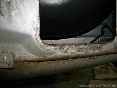

Aktuell ist der Wagen zum Entrosten und Lackieren - beginnender Rost zumeist, aber wie heißt es so schön: Wehret den Anfängen. :-) Uns ist der Dicke in dem halben Jahr enorm ans Herz gewachsen, und die Nachfolger reizen mich nicht wirklich. Deshalb nehme ich jetzt einmal richtig Geld in die Hand, und lasse den Wagen gescheit machen. Unter anderem bekommt er eine professionelle Konservierung bei TimeMAX hier in Hamburg. Das ist eine Hohlraum und Unterbodenversiegelung mit heißem Fett, ganz ähnlich dem von Mike Sander. Der Wagen wird dafür halb zerlegt, um auch die versteckten Winkel zu erreichen. Endoskopie gehört dazu ebenso wie eine ausführliche Foto-Dokumentation aller Arbeiten. Ideal um das hier mal zu zeigen. (Ja, ich weiß, es gibt hier schon tolle Links zu solchen Fotos, aber davon kann man wohl nie genug sehen.) ;-)
Beginnen wir also heute mit ein paar Rostbildern. In rund 1-2 Wochen gibts dann das Endergebnis zu sehen.

Hallo Optimist,
deinen Traum, den Wagen jetzt für so 10 bis 20 Jahre fit machen zu lassen, möchte ich mal ein bisschen stören.
Meiner ist BJ 2000 und hat über 320.000 km drauf - sieht aber besser aus als Deiner. Meine persönliche Perspektive sind noch 3 Jahre mit meinem Auto, vielleicht 5 - aber dann fahre ich ihn bestimmt selber in die Presse.
Und das bei z.Zt. keinerlei Mängeln oder Verschleißerscheinungen an der Technik meines Fahrzeugs. Auch Innenraum etc. sehen jetzt noch super aus.
Ich fahre meine Autos immer ziemlich lange, kenne mich mit Rost auch von meiner früheren beruflichen Tätigkeit her ganz gut aus und sage dir:
Der Rost sitzt unter dem Lack. Die Lackiererei kann gar nicht jeden Falz und jede Kante bis aufs blanke Blech aufschleifen, wie es nötig wäre. Die beste Versiegelung kommt gar nicht dahin, wo sie hin müsste - diese Karosserie wird immer wieder an anderen Stellen anfangen zu blühen. Der Fehler liegt im System der originalen Blech- und Lackverarbeitung, du müsstest schon das ganze Auto entlacken lassen, um alle Stellen zu erreichen.
Es ist natürlich richtig, jetzt was zu machen - wenn du die unterrosteten Lackflächen jetzt abkratzen würdest, würde das Auto schrottreif aussehen. Es ist höchste Zeit, was zu machen, schon nach dem Winter könnte es sonst soweit sein, dass der unterrostete Lack einfach flächig abblättert.
Auf Bild 9 kann man m.E. bereits Durchrostungen in Form von Mikrolöchern erkennen. Beim Aufschleifen sieht man diese Löcher praktisch nicht in den eigentlich immer zwingend verbleibenden Rostnarben - wird aber gesandstrahlt, kannst du sie erkennen, wenn eine Lampe innen in die Tür gesteckt wird. Auch dein Heckteil sieht ziemlich verdächtig und schwer angegriffen aus. Erst wenn die Stoßstange ab ist wird man (hoffentlich nicht) mehr sehen können.
Ich will dein Auto nicht schlecht machen - aber gewisse Illusionen muss ich dir nehmen. Genieße das Auto solange es nach dieser Maßnahme geht aber investiere nicht endlos weiter in den Lack. Das rechnet sich nicht. Es gibt auch andere teure Baustellen. Dein Auspuff ist sicher noch der Erste...
Es handelt sich beim Auto letztendlich um einen Gebrauchsgegenstand, den man im Fall des S210 sehr gerne gebraucht und seine Qualitäten schätzt - aber irgendwann muss man sich eben trennen.
Das hast du mit den geplanten Maßnahmen sicher herausgeschoben - aber nicht aufgehoben.

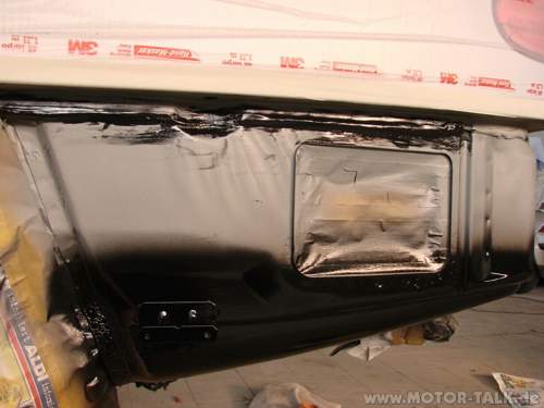

Hi Leute,
es gibt neue Infos und Fotos.
@Mike
Sind das Fotos von Deinem, wo neue Bleche hinten eingeschweißt wurden? Was hat der Spaß für beide Seiten gekostet? Früher oder später steht das vielleicht bei meinem auch an.
@all

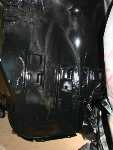

Ich habe schon fast ein schlechtes Gewissen, denn der Lausitzer quält sich ganz ordentlich mit unserem Dicken. Der Gastank ging selbst nach telefonischer Hilfe meines Umrüsters nur mit ach und krach raus - stundenlanges Gewürge mit mehreren Leuten. Hätte ich das gewußt, hätte ich den vorher ausbauen lassen. Tut mir wirklich sehr leid. Hätte als Laie nicht gedacht, daß er überhaupt raus muß. Jetzt ist es aber geschafft, und endlich konnte nun also auch der Bereich hinter der Heckstoßstange bearbeitet werden.
Dort sah es wie befürchtet übel aus - schlimmer als wir vorab gedacht hatten. Zum Glück war aber noch nichts wirklich durchgerostet, so daß Gerd in einer 5-stündigen wahren "Sträflingsarbeit" nach und nach alles "blank" bekommen hat. Wie lange es hält, müssen wir sehen. Ich denke, in ein paar Jahren, muß ich da im Zweifelsfall nochmal ran und auch Reparturbleche einschweißen lassen. Warten wir es ab.
Die Stellen, die mit Werkzeugen schlecht erreicht werden können, wurden mit Roststopper behandelt. Die gute Nachricht: Das Blech war noch nirgends wirklich "durch". Also gerade nochmal rechtzeitig gekommen.
Das ganze wurde jetzt dick grundiert und sollte eine ganze Weile halten. Am Freitag oder Montag kann ich den Dicken voraussichtlich abholen. Wenn er bis dahin nicht ganz eingeschneit ist... ;-)
Hier die Fotos für Euch.
Viele Grüße Dirk

... und guck Dir mal die hinteren Stoßdämpferaufnahmen an und kratz da mal mit einem Stemmeisen, da war bei mir auch alles verrostet, bevor Timemax da Hand anlegt.
Hallo Dirk,sieht so aus ,wie ich befürchtet habe. Die Bleche auf den Bildern 2,3 und 4 sind,fürchte ich ,
konservativ nicht zu retten ,das Ergebnis vonn Bild 9 auf der anderen Seite wird bald wieder so aussehen,vor allem wegen der Falze.Aber-gute Arbeit von Lausitzer!Hoffentlich hält's doch ein paar
Jahre.
Bange Frage :Wie sieht's unter dem Rest-Unterbodenschutz aus,besonders vorne im Bereich der Federaufnahmen?
Bin gespannt,wie's weitergeht!

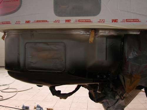

Hallo Jungs....
nachdem ich alles gründlich vom Rost befreit habe(so wie man mit Werkzeugen hinkommt)ist zumin. am Unterboden und in den Radhäusern kein Pkw-Füller oder Lack zum Einsatz gekommen....da hab ich speziell für den größten Bahnhersteller entwickelten Untergestell-Dickschichtlack hergenommen.
Das, was ich Dirk schon geschrieben hatte, möchte ich Euch auch wissen lassen:
Da ich ja meinen E320 (BJ98) auch komplett saniert und eigentlich wegen Schönheitsfehlern komplett lackiert habe (Anno 2008), war ich echt schockiert, wie verrostet doch ein BJ2001 sein kann. Der Hauptgrund dafür ist, das wirklich nur die sichtbaren Teile (also alles oberhalb der Stoßstangen) halbewegs vernünftig lackiert sind. Das was Lack hat, ist zwar auch keine Schichtstärke und hat einem kl. Steinchen nichts entgegenzusetzen, aber immer noch besser als nur "leicht angehaucht" mit Grundfarbe.
Im Gegensatz zu meinem "Alten" , der die Kotflügel wenigstens noch unten an den Anschraubpunkten richtig lackiert hat, hat der Mopf nur einen Hauch von Grundfarbe drauf.
Weiteres Beispiel: Radhäuser hinten, nicht ein Hauch von Farbe oder U-Bodenschutz, auch da war meiner halbewegs lackiert.
Ich habe alles nach meinen Möglichkeiten getan und ich denke schon , das es jetzt eine ganze Weile gehen wird, aber wäre er 1 Jahr später gekommen, wäre bestimmt nichts mehr zu retten gewesen.
Ich hoffe nur, das Time-Max nach der Entrostungsorgie vernünftig arbeitet und alles konserviert wie es sich gehört.
Gruß lausitzer
