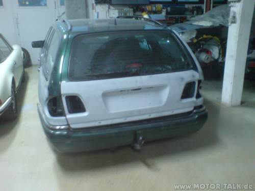

Aktuell ist der Wagen zum Entrosten und Lackieren - beginnender Rost zumeist, aber wie heißt es so schön: Wehret den Anfängen. :-) Uns ist der Dicke in dem halben Jahr enorm ans Herz gewachsen, und die Nachfolger reizen mich nicht wirklich. Deshalb nehme ich jetzt einmal richtig Geld in die Hand, und lasse den Wagen gescheit machen. Unter anderem bekommt er eine professionelle Konservierung bei TimeMAX hier in Hamburg. Das ist eine Hohlraum und Unterbodenversiegelung mit heißem Fett, ganz ähnlich dem von Mike Sander. Der Wagen wird dafür halb zerlegt, um auch die versteckten Winkel zu erreichen. Endoskopie gehört dazu ebenso wie eine ausführliche Foto-Dokumentation aller Arbeiten. Ideal um das hier mal zu zeigen. (Ja, ich weiß, es gibt hier schon tolle Links zu solchen Fotos, aber davon kann man wohl nie genug sehen.) ;-)
Beginnen wir also heute mit ein paar Rostbildern. In rund 1-2 Wochen gibts dann das Endergebnis zu sehen.

Hallo Optimist,
deinen Traum, den Wagen jetzt für so 10 bis 20 Jahre fit machen zu lassen, möchte ich mal ein bisschen stören.
Meiner ist BJ 2000 und hat über 320.000 km drauf - sieht aber besser aus als Deiner. Meine persönliche Perspektive sind noch 3 Jahre mit meinem Auto, vielleicht 5 - aber dann fahre ich ihn bestimmt selber in die Presse.
Und das bei z.Zt. keinerlei Mängeln oder Verschleißerscheinungen an der Technik meines Fahrzeugs. Auch Innenraum etc. sehen jetzt noch super aus.
Ich fahre meine Autos immer ziemlich lange, kenne mich mit Rost auch von meiner früheren beruflichen Tätigkeit her ganz gut aus und sage dir:
Der Rost sitzt unter dem Lack. Die Lackiererei kann gar nicht jeden Falz und jede Kante bis aufs blanke Blech aufschleifen, wie es nötig wäre. Die beste Versiegelung kommt gar nicht dahin, wo sie hin müsste - diese Karosserie wird immer wieder an anderen Stellen anfangen zu blühen. Der Fehler liegt im System der originalen Blech- und Lackverarbeitung, du müsstest schon das ganze Auto entlacken lassen, um alle Stellen zu erreichen.
Es ist natürlich richtig, jetzt was zu machen - wenn du die unterrosteten Lackflächen jetzt abkratzen würdest, würde das Auto schrottreif aussehen. Es ist höchste Zeit, was zu machen, schon nach dem Winter könnte es sonst soweit sein, dass der unterrostete Lack einfach flächig abblättert.
Auf Bild 9 kann man m.E. bereits Durchrostungen in Form von Mikrolöchern erkennen. Beim Aufschleifen sieht man diese Löcher praktisch nicht in den eigentlich immer zwingend verbleibenden Rostnarben - wird aber gesandstrahlt, kannst du sie erkennen, wenn eine Lampe innen in die Tür gesteckt wird. Auch dein Heckteil sieht ziemlich verdächtig und schwer angegriffen aus. Erst wenn die Stoßstange ab ist wird man (hoffentlich nicht) mehr sehen können.
Ich will dein Auto nicht schlecht machen - aber gewisse Illusionen muss ich dir nehmen. Genieße das Auto solange es nach dieser Maßnahme geht aber investiere nicht endlos weiter in den Lack. Das rechnet sich nicht. Es gibt auch andere teure Baustellen. Dein Auspuff ist sicher noch der Erste...
Es handelt sich beim Auto letztendlich um einen Gebrauchsgegenstand, den man im Fall des S210 sehr gerne gebraucht und seine Qualitäten schätzt - aber irgendwann muss man sich eben trennen.
Das hast du mit den geplanten Maßnahmen sicher herausgeschoben - aber nicht aufgehoben.

Hallo Dirk,entnehme deinem letzten Beitrag,daß du nach der "Entblätterung"deines Hecks doch etwas geschockt bist und unsere "Unkerei"nicht mehr ganz so frohgemut abtust.Wie andere auch,habe ich die
zahlreichen sichtbaren Roststellen als Indikator für noch größere,verborgene Nester gesehen.Ich schreibe das nicht aus Rechthaberei ("hättest du mal auf mich gehört...!),sondern,weil ich denke,wenn du dich schon zu diesem Projekt entschlossen hast,dann mach' in diesem Rahmen auch Nägel mit Köpfen
und lass' den ganzen alten UBS entfernen;hierbei können sich ja auch Durchrostungen offenbaren,die
scherheitsrelevant sind.
Deine Argumente bzgl. Wertverlust bei Neuwagenkauf und der bek.Vorzüge unserer Autos teile ich voll und ganz;an Hinweisen auf versteckte Rostgefahren ermangelt es unserem Forum jedoch nicht,man muß
sie bloß zur Kenntnis nehmen!
Ich finde dein Projekt und vor allem die "öffentliche" Dokumentation sehr gut,dient sie doch uns allen als
Lehrstück,wie es um scheinbar rostarme 210er wirklich bestellt ist!

Dirk, dass hier nirgendwo geschrieben steht, dass es auch und besonders hinter der hinteren Stoßstange rostet wie Sau, kannst du aber nicht behaupten. 🙄
Die wenigsten sehen dort nach, weil es Arbeit macht. Aber es gibt sogar Berichte, wo die Stoßstangenhalterung komplett "abgefault" war.
Ich wünsche dir und deinem Baby, dass das eine längere Zeitlang hält und bleibe dabei: Es ist ein unwürdiges Trauerspiel für Mercedes -- und denen ist es egal. Die Verbesserungen bei BR 211 sind auch nur gerade so, dass sich dies nicht in diesem Umfang wiederholt. Aber es ginge noch viel besser -- mit recht wenig Aufwand.

der Benz ist fertig gestellt (zumin. die Lackierarbeiten und Montagearbeiten)
@austro
da geb ich dir voll recht, mit ein wenig Aufwand würden warscheinlich deutlich mehr Wagen in besseren Zustand sein.
Aber wenn man ein neues Auto kauft, denkt man doch als letztes daran, den Wagen gleich wieder zu zerlegen und mit irgendetwas einzuschmieren.
@Dirk
ehe ich es bei der Übergabe vergesse....ganz wichtig!!!
Laß die Hydraulik und Bremsleitungen zur HA durchschauen, die sehen noch schlimmer als meine aus!!! Ich berichtete von meiner Urlaubsfahrt....!!! Die wäre wegen der Leitungen fast schneller zu Ende gewesen als sie angefangen hat....und da hatte ich mit dem TÜV-Mann des Vertrauens erst 1 Monat davor alles gründlich angeschaut und er hat grünes Licht gegeben.
So denn Grüsse aus der verschneiten Lausitz bei -11°C
