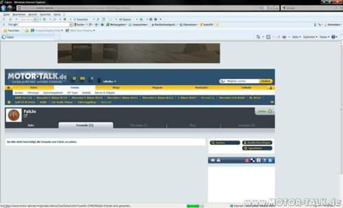

Ich bin ja nicht völlig bescheuert. ;-) Bin natürlich in Deinem Profil. Es geht aber trotzdem nicht. Dein Link funzt bei mir auch nicht.

Siehe Bild:
@fabjo
bei mir steht auch Fahrzeuge = 0
Der Link geht nicht und Freunde sind gesperrt.
Ist vielleicht alles MTmäßige gesperrt bei Dir.
Der Screenshot von Dir ist von Deinem PC, der freigegeben ist.
so long
Michael

Jetzt müsste es zu sehen sein. 😁 😁 😁
Ja, gleich viel schöner. Und ein schöner 210er. Ich mag diese Autos einfach.
