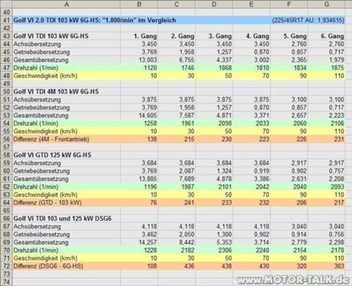

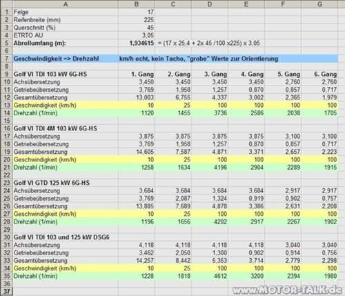

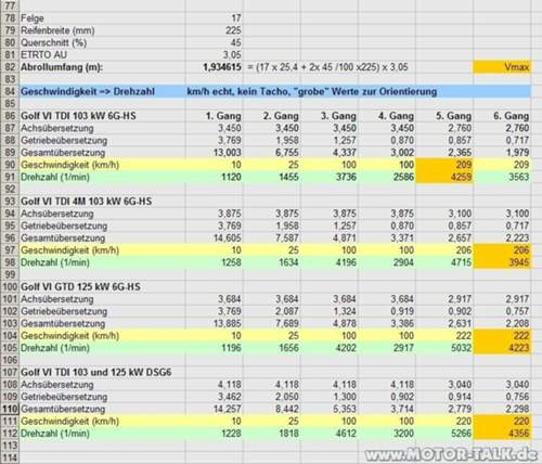

Hallo!
140 PS Diesel Schalter: 3.400 u/min bei 200 km/h (also extrem lang übersetzt) (Anhang 1 )
Der 103 kW 4M 6G-HS ist normal ausgelegt (= Vmax im höchsten Gang) und sollte Deinen Wünschen entsprechen. 😉 (Anhang 2 )
Vmax (km/h echt) -> Drehzahl (1/min "grobe" Werte):
103 kW 6G-HS -> 209 bei 4.250 im 5. Gang
103 kW 4M 6G-HS -> 206 bei 3.950 im 6. Gang
125 KW 6G-HS -> 222 bei 4.220 im 6. Gang
125 kW DSG6 -> 220 bei 4.350 im 6. Gang
Und in der Praxis, bei echten 30, 50, 70, 90 und 110 km/h? (Anhang 3)
-> 103 kW 6G-HS liegt bei 1.800/min (= Vergleichsfahrzeug)
-> 103 kW 4M 6G-HS und GTD 6G-HS liegen etwa 220/min höher
-> 103 und 125 kW DSG6 liegen im 2., 3., 4. Gang etwa 430/min und im 5. und 6. etwa 300/min höher
VG myinfo
