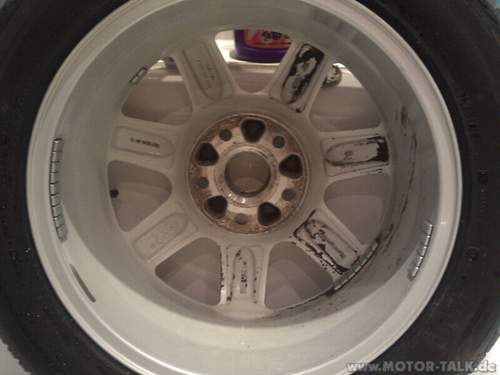

Och was ihr habt, ich solltet mal meine Felgen sehen ^^
Ich hab mir meine Sommerräder mal zum reinigen mit hochgenommen und bisher aber nur eins gemacht und direkt find ich schon 4 Gewichte drin, also nicht für 5g Stücke sondern 4 beklebte Stellen, zwei inne zwei außen jeweils im Radius etwas versetzt ^^
Habe selber mal 2 Wochen Praktikum bei Audi gemacht und dort an der Hunter Räder gewuchtet und ge"match"t, ich hab nur einmal ein drittes Gewicht hingeklebt da Sprang sofort der Geselle daziwschen und hat mir gezeigt dass ich einfach an der anderen Stelle wieder was wegreißen musste und alles war perfekt. Wenn man die ersten leicht versetzt klebt kommt es vor dass er einem ne zweite Stelle ausrechnet, dann sollte man aber die ersten korrigieren statt dort noch welche dazuzukleben.
Imag0017
