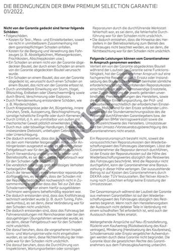

Die Ausschlüsse der Premium Selection:
https://www.bmw.de/de/mehr-bmw/bmw-gebrauchte/garantie.html
Ausschlüsse der Premium Selection 1
