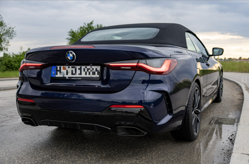

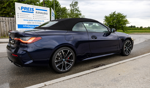

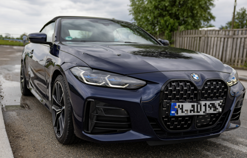

So sieht es mit den H&R Spurplatten aus...
Greenshot-2025-05-30-19-07
Greenshot-2025-05-30-19-06
Greenshot-2025-05-30-19-04
Ist Geschmacksache. Never change a running system.
