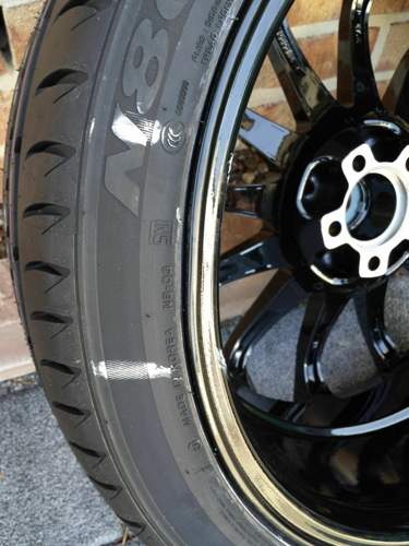

Um 5 intakte Alus zu bekommen, mussten 9 oder 10 bestellt werden. Die Anderen hatten immer irgendetwas.
Sind von ATU (habe die nur gekauft, weil ich die zu einem super Preis bekommen habe).
Auch kein Wunder, wenn man die per normalen Paketdienst (an die Filiale) verschickt, völlig ungeschützt in einem einschichtigen Karton.
Sah zum Teil so aus:
2014-03-13-11-15-08
