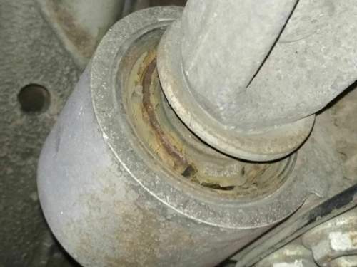

Ein Poltern an der HA wurde durch Einbau neuer Koppelstangen und Stabigummis behoben - das war aber nicht ursächlich für Vibration. Die oberen Querlenker, von denen bereits die 3. Garnitur ihren Dienst verrichtet, ist buchsentechnisch unauffällig, kein Spiel. Restliche Buchsen hinten normale Altersspuren von 265tkm und 16 Jahren, aber nichts augenscheinlich Defektes in Form von völlig ausgerissen. Dämpfer hinten sind etwa 40tkm jung - die 4. Garnitur übrigens in dieser Mistkarre...

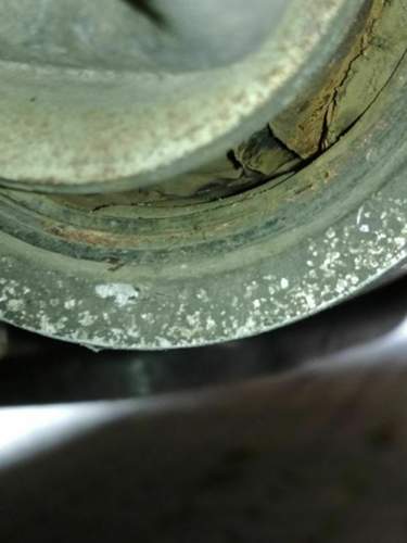

Gestern nun das beifahrerseitige Hydrolager getauscht. Stand kurz vorm Kollaps das Teil. Zwar noch nicht undicht, aber übel eingerissen und gestaucht. Die vordere Drehmomentstütze habe ich auch ausgetauscht, ist also nur noch die hintere alte drin. Mehr konnte ich zeitbedingt aber nicht mehr machen.
Der Hilfsrahmen ist übel korrodiert im Bereich wo die Querlenker dranhängen, nähere Untersuchung steht noch an, ob ich da was mit entrosten und lackieren machen kann oder ob ein neuer rein muss. Traggelenke scheinen spielfrei, die vordere Buchsen lassen sich kaum einsehen, die hintere sieht nicht mehr ganz ok aus, siehe auch Bilder. Spurstangen und -köpfe scheinen auch kein Spiel zu haben.
Testfahrt ergab eine leichte Verbesserung, aber es vibriert immer noch zwischen 80 und 90 und natürlich auch jenseits der 140 mit ansteigendem Stakkato, je schneller ich fahre. Zwischen 90 und knapp 140 ist kaum Vibration zu vernehmen.

Heute wieder unter der aufgebockten Karre gelegen. Achsträger vorne rechts im Bereich der Ausbuchtung für den Gummidämpfer durchgerostet. Scheint aber noch genügend Stabilität aufzuweisen. Anrostungen im Bereich der Querlenkeraufhängungen sehen zwar nicht gut aus, scheint hier aber noch genug Material vorhanden, um nicht Angst haben zu müssen, dass da binnen der nächsten paar Monate was abreißt. Groben Rost runter, zweimal mit Rostumwandlergrundierung drüber, zweimal Unterbodenwachs drauf. Am Unterfahrschutz das Dämmmaterial im Bereich des Achsträgers entfernt und paar Ablauflöcher ins Plastik gebohrt, wieder drauf.

Habe heute ein konstruktives Gespräch mit dem Werkstattchef geführt, dabei auch die Bilder vom verrotteten Achsträger gezeigt. Es sind neben der kaputten Vorderachse schlichtweg zu viele Unsicherheitsfaktoren da - Kupplung, ZMS, Getriebe plus auch ein paar Details an der Hinterachse - dass es schlichtweg nicht mehr wirtschaftlich ist, Geld in das Auto zu versenken. Selbst wenn alles nur Stück für Stück gemacht wird, reichen da 2000 Euro nicht hinten und nicht vorne. Das ist das Auto nicht ansatzweise mehr wert und dann habe ich immer noch keine Garantie, dass er danach wieder ruhig läuft.
